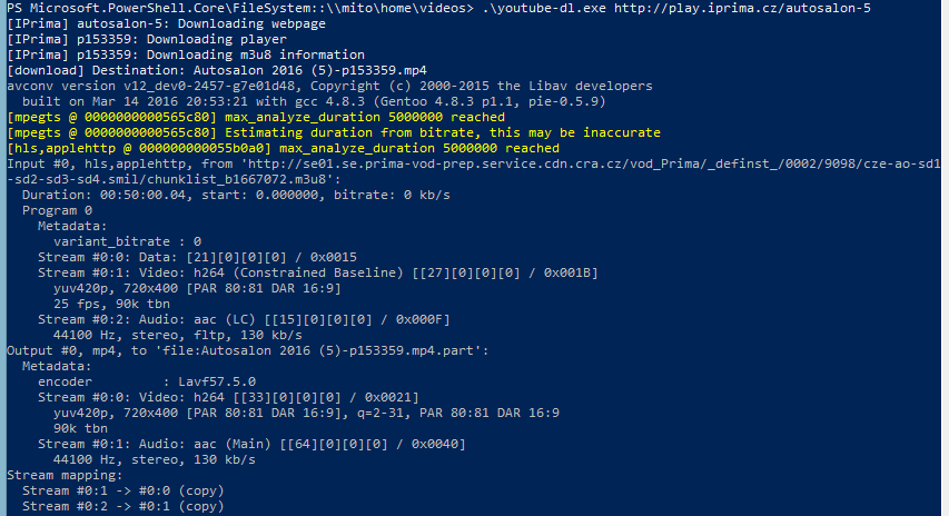

z iPrima by mel umet stahovat youtube-dl, je to program pro prikazovou radku a kdyz se divam na zdrojove kody tak vypada, ze to umi...
https://rg3.github.io/youtube-dl/
https://yt-dl.org/latest/youtube-dl.exe
Umi toho opravdu hodne...

To umí tak ho schválně vyzkoušej-
http://play.iprima.cz/autosalon

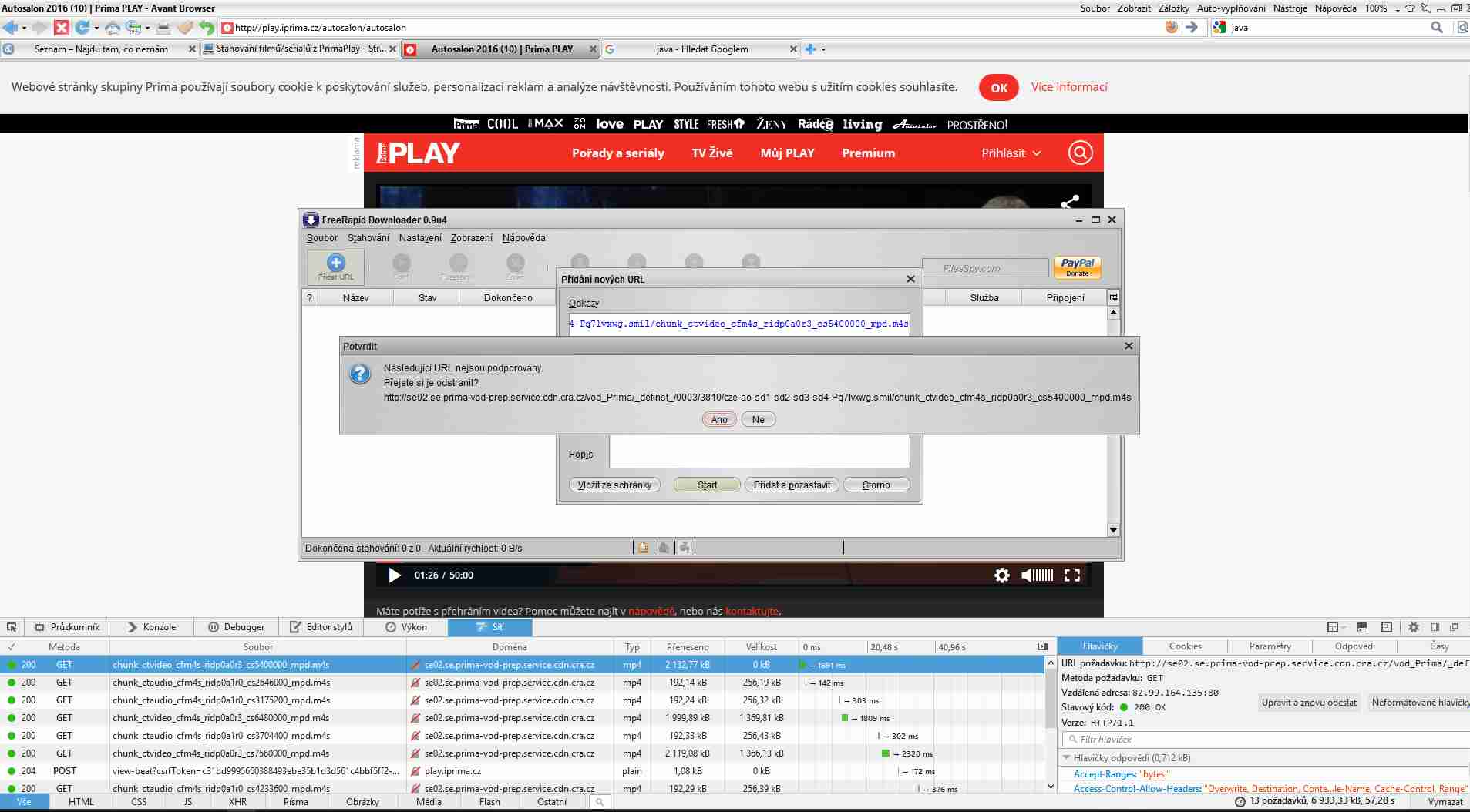

A zkusils Vitys Free rapid downloader? Ten umí luxusně archivy CT, možná dá i Primu...
Dodatečně přidáno po 24 minutách 45 vteřinách:
Vitys fFree Rapid Downloader. Ten stahuje jedna báseň a je český:-)

Jde to, i když přijít na to bylo složité. v browseru si zapni konzoli, recordging http request a otevři prostřeno. Spusť přehrávání (až teď je doopravdy nutné začít zachytávat requesty) a teď zhlavy nevím který to je, takže najdi string HLS (ie umí hledat i v těle response) - tam najdeš odkaz na m3u8 playlist, který si stáhneš přes cokoliv, třeba ffmpeg
PS: druhý způsob podle mě je nějak přesvědčit prostředí, že player neumí DASH, ale jen HLS - nezkomal jsem.

Návod chválím, ale ta anabáze se segmenty (číslo.ts) se mi zdá jako přidělávání práce, přitom stačí znát url "playlistu"...
Tedy: v prohlížeči v trafficu najít soubor http://api.play-backend.iprima.cz/prehr ... productId=...
tam najít string HLS: vedle něj je odkaz v atributu src ... http://prima-vod-prep.service.cdn.cra.c ... ylist.m3u8
a ten poslouží jako předloha ffmpeg -i http://prima-vod-prep.service.cdn.cra.cz...m3u8 -c copy out.ts
*také v tom souboru prehravec vedle "HLS" je dash, což je alternativní videosource, který přehrávač přehrává například u mě IE... který se taky objevuje když se inpsektor DOM na okno s videm (tag video - v něm tag source)
A teď mi to docvaklo
- nejjednodušší řešení je si ten tag source (ve zdrojáku není , ale v DOM ano)najít, zkopírovat jeho URL a nahradit mpd za m3u8 a je to... Vůbec není nutné v tabu requestů slídit po tom js souboru se strigem HLS
např
<source src="http://prima-vod-prep.service.cdn.cra.c ... est.[u]mpd[/u]" type="application/dash+xml">
http://prima-vod-prep.service.cdn.cra.c ... ifest.m3u8
např

To vis, ze to zvladnerichchie píše:To umí tak ho schválně vyzkoušej-
Re: Stahování filmů/seriálů z PrimaPlay
Vypadá to, že jsem youtube-dl podcenil. Zřejmě umí nějakou univerzálnější detekci médií nezávisle na videoslužbě.
