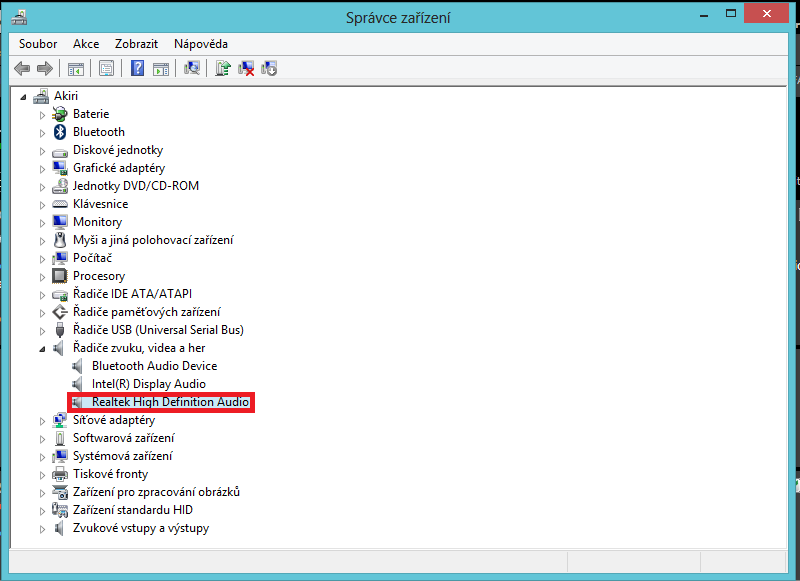

Zdravím, po zapnutí mého notebooku nefunguje zvuk (ovladač zde ale je), jakmile odinstaluji ovladač a restartuji pc, zvuk funguje. Fyzicky vypadají repráky v pořádku. Nebaví mě neustále přeinstalovávat ovladač.
Děkuji za všechny rady.

Screen ze správce zařízení - rozklinuté zvukové zařízení, ukaž, který ovladač odinstalováváš.

Odinstalovávám označené.

A to jsou vnitřní repráky? Nebo máš něco připojené? A pokud ano, tak jak?

Repráky jsou vnitřní. Notebook obsahuje externí vstup ve kterém občas mám sluchátka.

Dost mi není jasné tohle:
Podle mě je to tak, že odinstaluješ, restartneš a ovladač se sám natáhne a pak to funguje. Je to tak?

Ano, je to tak.

Takže ovladač je v pořádku. To, že ti nejde zvuk bude v nasatvení systému. Zkontroluj si na které zařízení jde zvuk po zapnutí. Zkontroluj, zda realtek není v kolizi s jiným zařízením.
