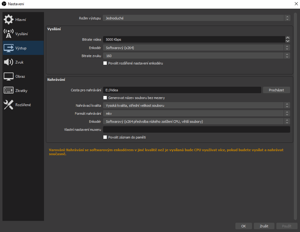

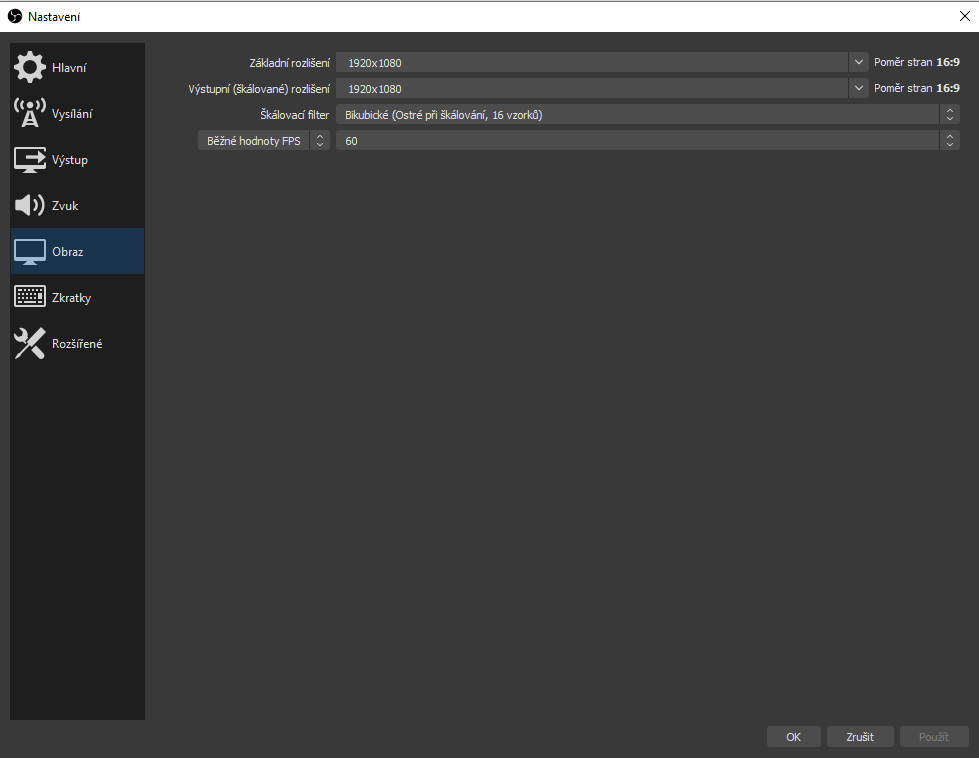

Zkoušel jsem tedy změnit to nastavení enkodéru ale video potom nešlo vůbec otevřít. Proto posílám screen nastavení, jak mám tedy OBS správně nastavit ? Předem děkuji.
Příspěvky: 55062
Re: Problém s nahráváním her přes OBS
V nastaveni grafiky ve Windows je treba nastavit, aby to OBS bezelo na stejne grafice jako hra.
Tzn je treba rucne pridat spustitelny soubor OBS - C:\Program Files\obs-studio\bin\64bit\obs64.exe.
A ve vlastnostech nastavit aby bezel na Nvidia Geforce 1050 Ti.
To je jediny zpusob jak to na notebooku co ma dve graficke karty zprovoznit.
Komprese hardwarova - NVENC.

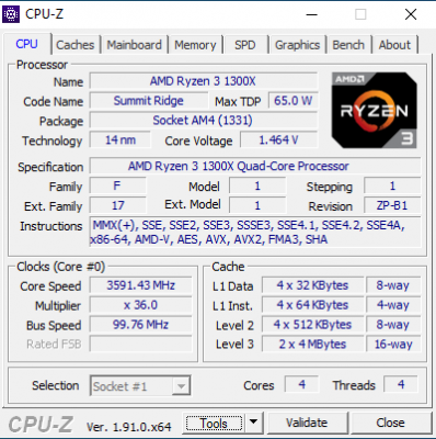

Tenhle procesor parametrove odpovida mobilni verzi v notebooku ---> procesor amd ryzen 3 (2x2,6Ghz)
Co to je presne za procesor ? Pokud je to stolni pocitac, mel by mit 4 jadra a vyssi frekvenci.

Příspěvek od Otazník98 »
Omlouvám se, procesor mám tento.

Moje nastavení je na screenech, takže pokud je něco špatně tak jaká kolonka prosím ? A pokud není nic špatně tak nechápu proč se teda výstupní video seká oproti geforce experience viz. výše.
Enkoder musi byt NVENC (hardwarovy).
Pokud bude softwarovy, musi procesor zvladat kodovani videa i hru soucasne.
