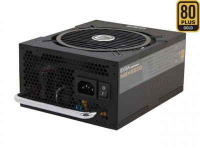

PC:
GPU - MSI R9 380 Gaming 4G
CPU - Intel Xeon E3-1231v3
MB - MSI H97 GUARD-PRO - Intel H97
zdroj - EVGA SuperNOVA NEX650G Gold Power Supply 650W
Dodatečně přidáno po 3 hodinách 37 minutách 34 vteřinách:

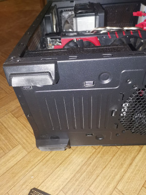

Dívala jsem se i do PC, ten zdroj se nachází klasicky dole a má ten větrák směrem dolů ke case. PC skládalo CZC, tak si ale říkám, jaký přívod vzduchu ten zdroj má, když ta case pod ním nemá žádné otvory? Kousek vedle zdroje otvory jsou, ale tam ten zdroj už ani nezasahuje. Nemůže se teda ten zdroj přehřívat?
A celkově, není ten zdroj ,,vzhůru nohama"?

Nejsem si jistý, jestli to souvisí s problémem, ale zdroj takhle nemůže být dobře chlazen. Není orientovaný špatně-zdroj má nasávat chladný vzduch odspodu a vyfukovat ven. Dole má být otvor, ale očividně ho výrobce skříně jaksi nevyřezal. Zdroj bych tedy otočil ať má alespoň nějaký přísun vzduchu.

Hledala jsem teď na internetu tu mojí case (Zalman Z11), která by právě měla mít dobrý air-flow. Dívala jsem se, jestli třeba ostatní tam nějaký otvor pro ten zdroj mají a u mě se jedná pouze o výrobní chybu. Ovšem na internetu jsem našla, že všude to je stejné a lidí mají v sestavách ten zdroj normálně s nasáváním dole, viz obrázek. Tak já nevím, myslíte, že i přesto bude lepší ten zdroj otočit?

Pod tim zdrojem jsou průduchy nebo to je jenom promáčklej plech. Z tý fotky to pořádně nepoznam, ale vypadá to, že to neni průchozí.
Jo čtu, že si psala, že pod tim zdrojem nejsou otvory
. Tak to bude výrobní vada, maj tam bejt. Otoč zdroj nebo tam navrtej díry.

Máš pravdu, že se to jeví jako pokus o nějaké průduchy, i mně to tak přijde. Jenže se mi to zdá, že ty průduchy jsou jakoby zavřené, když jsem se tam pokusila strčit nehet, tak se mi tam pořádně ani nevlezl, každopádně to není jakoby jeden celek. To bych tomu měla nějak pomoct a protlačit to do case, aby tam ty průduchy vznikly?

nejmíň práce bude ten zdroj otočit...

Máš moc pěknou skříň, jedině ho otočit, protože přes ten plech toho asi opravdu moc nenasaje, ale ideální to stejně úplně nebude, protože většinu vzduchu si pak převezme grafika a zdroji ho už stejně moc nezbyde.
