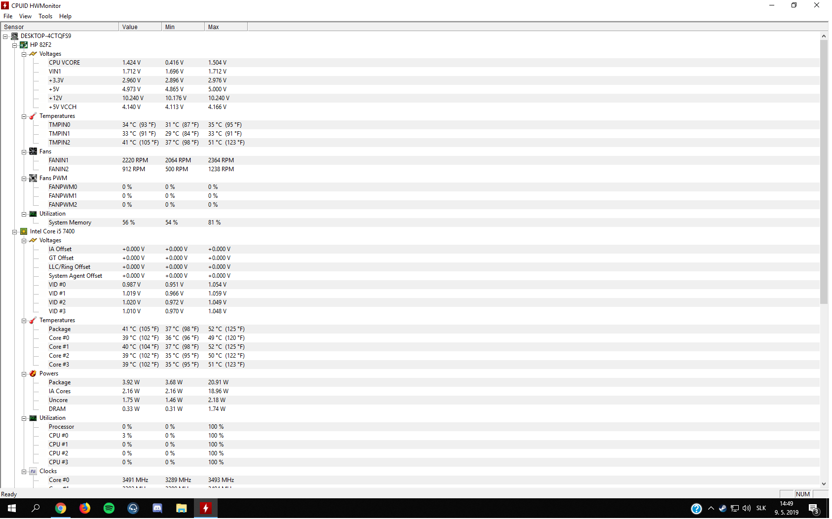

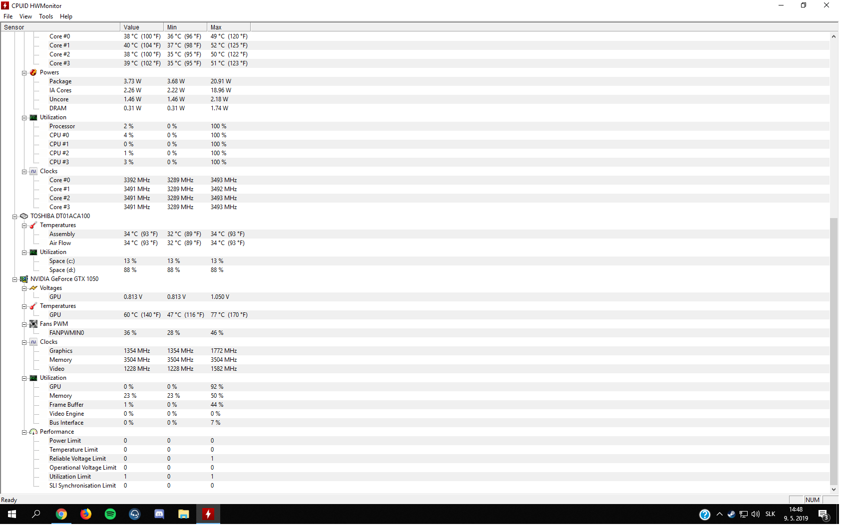

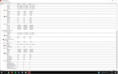

Tu sú snímky z HWmonitoru po dákych 8 min. záťaže PC.
1: https://imgur.com/a/jNu4T7q
2: https://imgur.com/a/4aBIJqT

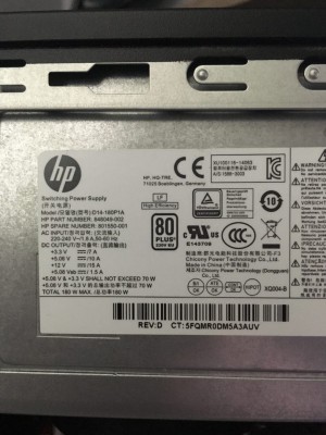

Zdroj má špatné minimálně větve 3.3 a 12V pokud ukazuje program správně. Co to je za značku a typ?
Potux
Příspěvky: 4
Registrován: 08 kvě 2019 17:42
Bydliště: Slovensko, Zvolen
Re: Pokles FPS
Příspěvek od Potux »

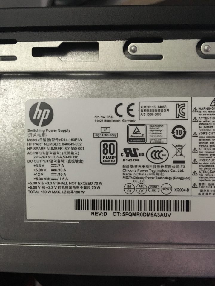

Značka: HP
Typ: D14-180p1a
Turion
Příspěvky: 2888
Re: Pokles FPS
Příspěvek od Turion »
Tak k němu jsem žádnou recenzi nenašel. Pokud máš multimetr, tak by chtělo zkontrolovat, jestli napětí odpovídá hwmonitoru nebo je v pořádku.

Zmeral som napätie ale je to také ako ukazuje HWmonitor. Takže môže byť, že je zrada v tom?
Turion
Příspěvky: 2888
Re: Pokles FPS
Ten zdroj je hodně slabej a nemusí stíhat dodat dost proudu a klesá napětí. Pokud se na něm projevilo už stáří a čínské kondíky, tak by to mohl být problém. U HP si ale nejsem jistý ničím, jelikož míval jiné zapojení zdroje (konektoru mainATX), tak nevím zda se dá lehce vyměnit za jiný zdroj.
Ještě mi tam nehraje frekvence CPU v idle a frekvence GPU max. Máš GPU nějak taktované a CPU nastaven bez úsporných režimů?
