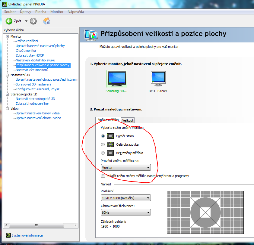

Ahoj, koupil jsem si CS:GO a jelikož mám slabší grafiku, rozhodl jsem se hrát na nízké rozlišení protože při 1600x900 se hra seká. Hru jsem se rozhodl hrát na 4:3 a rád bych měl hru roztaženou přes svojí 16:9 celou obrazovku. Problém je že hra se nechce roztáhnout ani při snížení na rozlišení v poměru 16:9 a pouze se zmenší a po stranách jsou černé okraje.
Nevíte co s tím?

musíš si to nastavit v NVIDIA panelu :)

Příspěvek od Martab »
Nastavuje se to zde, a vybereš co potřebuješ

Tohle se mu nejspíš s notebookovou grafikou nepovede, jelikož ta GT 630M při použití technologie nVidia Optimus není zodpovědná za výstup obrazu.
Tohle nastavení lze změnit jen v Intel Graphics and Media Control Panel. To má bohužel několik otravných nevýhod.
Ještě existuje tenhle způsob - zapni hru na FullScreen a zmáčkni Ctrl+Alt+F11 (možná budeš muset 2x). Pak by se hra měla roztáhnout přes celou obrazovku.
Ale má to nevýhodu - když hru vypneš, tak budeš muset ve Windows přehodit rozlišení zpátky.
