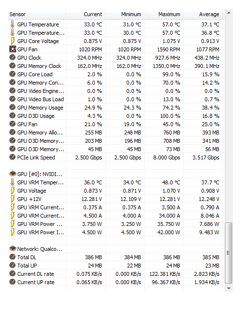

Stiahni si program HWiNFO http://www.hwinfo.com/download.php. Otvor a zafajkni Sensors only a pozri sa na graf.kartu či sa neprehrieva.

Mam vseliake hodnoty dalo na co sa mam sustredit??? alebo ti poslem?

Malo by to byť to úplne dole viz. obrázok nižšie. Pošli rovno screen.

Je to tu

Vyzerá, že teploty sú v pohode
