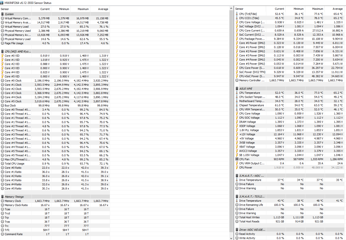

Jsou tyhle teploty už v pohodě?
Re: Battlefield 5 sekání hry na nové sestavě
Ne. Musí být pod 75°C při herní zátěži. Pastu jsi dal jakou?
Ten screen je dělanej v zátěži, když jsem hrál Battlefield 5 na maximální detaily. Pastu jsem použil tu přibalenou od Be quiet. Na otáčky ventilátoru jsem nesahal jsou asi v defaultu. Chladič je krásně tichej.

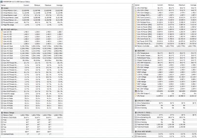

Sám jsi postoval test chladiče, kde se maximální teplota nedostala ani na 70°C s přetaktovaným starším zenem, takže tam máš něco špatně pořád, ikdyž samozřejmě je to mnohem lepší, než před tím s boxem, takže běžnej user by se na to už vyprdnul a nechal to tak, když to nethrottluje na hranici 95°C. Je známá pouze informace, že mají být teploty u ZEN2 pod 75°C kvůli boostu a kvůli tomu se mi nelíbí, že to tam není. Chladič může být tichý, ale měl by k tomu navíc ještě chladit, takže bych vyžadoval i tu druhou funkci chladiče. Nenechal jsi fólii na dosedací ploše chladiče? Je dostatečně pevně chladič přišroubován? Máš aktuální bios a ovladač chipsetu?
Není to treba chybnym merenim toho programu. Už nevím jestli to bylo u procesorů od amd ale nekde jsem cetl, ze maji v biosu schvalne nastavenou vyssi teplotu. Nedavno tady na foru taky nekdo resil, ze ma vyssi teploty a pres ryzen master nebo co to bylo se mu ukazovali nizsi teploty.

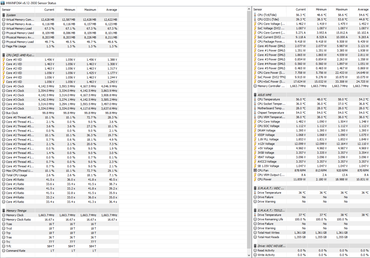

Dodatečně přidáno po 6 minutách 38 vteřinách:
Při otevřených asi 33 oknech v prohlížeči.

Na co píšu u vět otazníky? Já tvojí sestavu nemám, tak si ty teploty musíš ověřit v ryzen masteru ty sám, když máš pochybnosti. Teploty s prohlížečem nemám kde porovnat. Porovnáváme nechaný HWiNFO na pozadí delší dobu v klidu i v herní zátěži a tak se zachytí mezní hodnoty, které se dobře porovnávají s ostatními.

V ryzen master vidim akorat jednu teplotu. Se kterou polozkou v HWinfo to mam porovnat?

Je mi jasny, ze s cpu ale jestli to mam brat s cpu tctl current nebo treba cpu ccd1/ tdie current.
