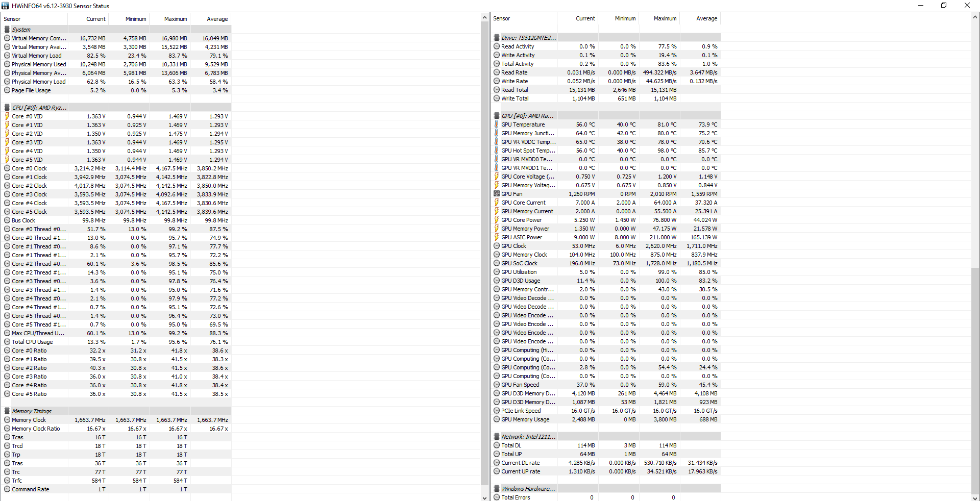

Prehriva se ti cpu, vidis, ze tam mas max. teplotu az 94C. Zkontroluj si uchyceni chladice.
Re: Battlefield 5 sekání hry na nové sestavě
To je nějakej virus. Když chci HWiNFO, tak automaticky dostanu HWMonitor. Pokud ta hrůzná teplota odpovídá, tak se pěkně CPU peče. Blbej chladič, blbá pasta, blbě nasazený chladič, nevětraná skříň. Teplota má být pod 75°C.
Tak to pardon, ja mel hwmonitor uz nejakou dobu stazeny a vubec si neuvedomil, ze je jeste hwinfo. Co mam konkretne v tom hwinfo vyfotit?

né vyfotit, ale udělat screen, a to komplet všechno, dole vlevo ho těma šipkama roztáhni na tři čtyři sloupce dokud se nezobrazí všechno...

Ne teploty nejsou v pohode, pokud cpu dosahne takovych teplot, coz ten tvuj dosahuje, tak zacne throtlovat, tedy snizovat vykon a to by mohlo odpovidat tem lagum ve hre. Rikam zkontroluj si uchyceni chladice, zvys otacky, pripadne prepastuj.Ondras66 píše:Tak to pardon, ja mel hwmonitor uz nejakou dobu stazeny a vubec si neuvedomil, ze je jeste hwinfo. Co mam konkretne v tom hwinfo vyfotit?

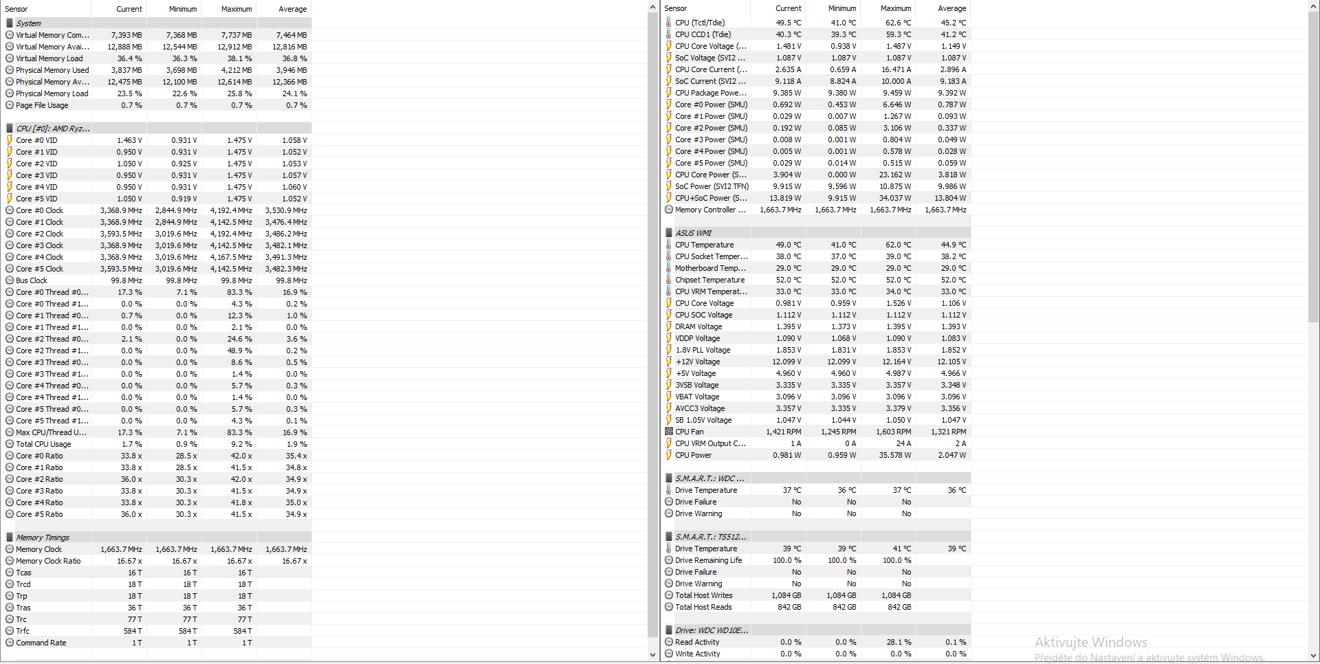

Při běžné práci vypadá takhle.

Při běžné "práci" nedostává PC záhul, takže hodnoty jsou k ničemu. Hodnoty se dávají tak, aby zachytily dobu, kdy se objevují problémy. Navíc jsi nerozklikl tabulku šipkama co jsou pod ní, aby bylo vidět všechno. Bios máš aktuální, ještě se podívej na chipset driver.

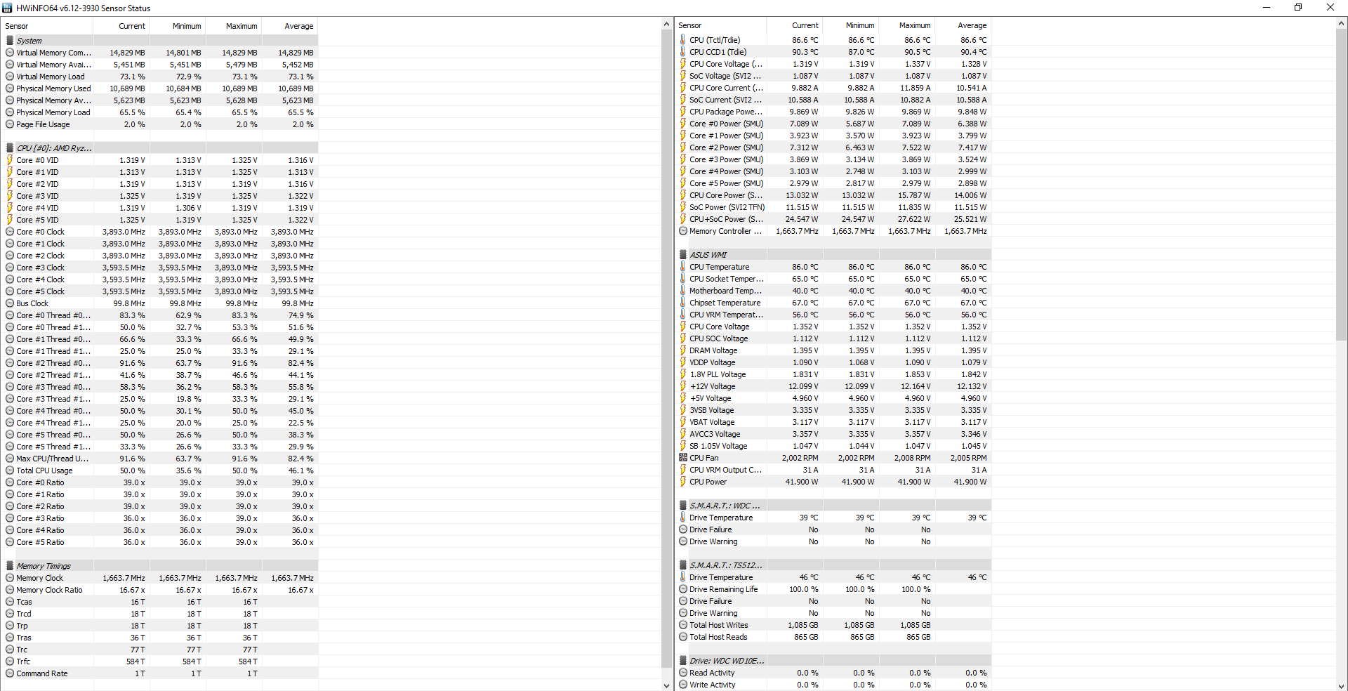

Cca hodina hrani a potom, kdyz jsem zkousel single, kde se mirne trhaly ty videa ve hre. V biosu jsem u cpu fan dal standart misto silent.

Snad vidis, ze teplota je porad tech 94C. Tedy si zkontroluj jestli mas spravne nasadeny chladic, pripadne cpu prepastuj.
