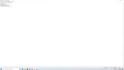

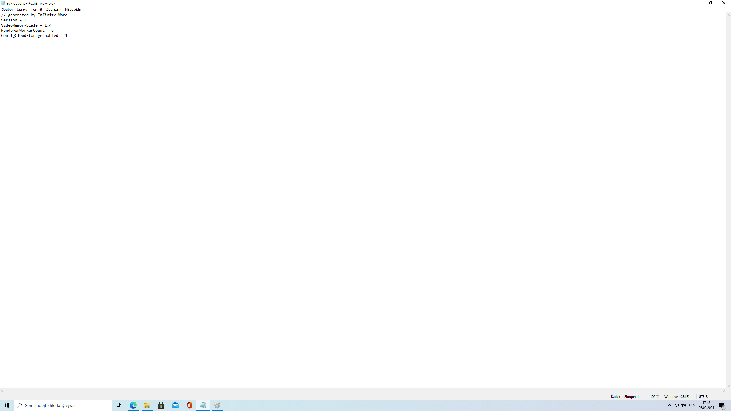

Takhle mam nastavene ty procesory ve hre delal jsem to podle yt

https://drive.google.com/file/d/1cBygqR ... sp=sharing
Dodatečně přidáno po 13 minutách 46 vteřinách:
tohle je vsechno na low settings 1080p
