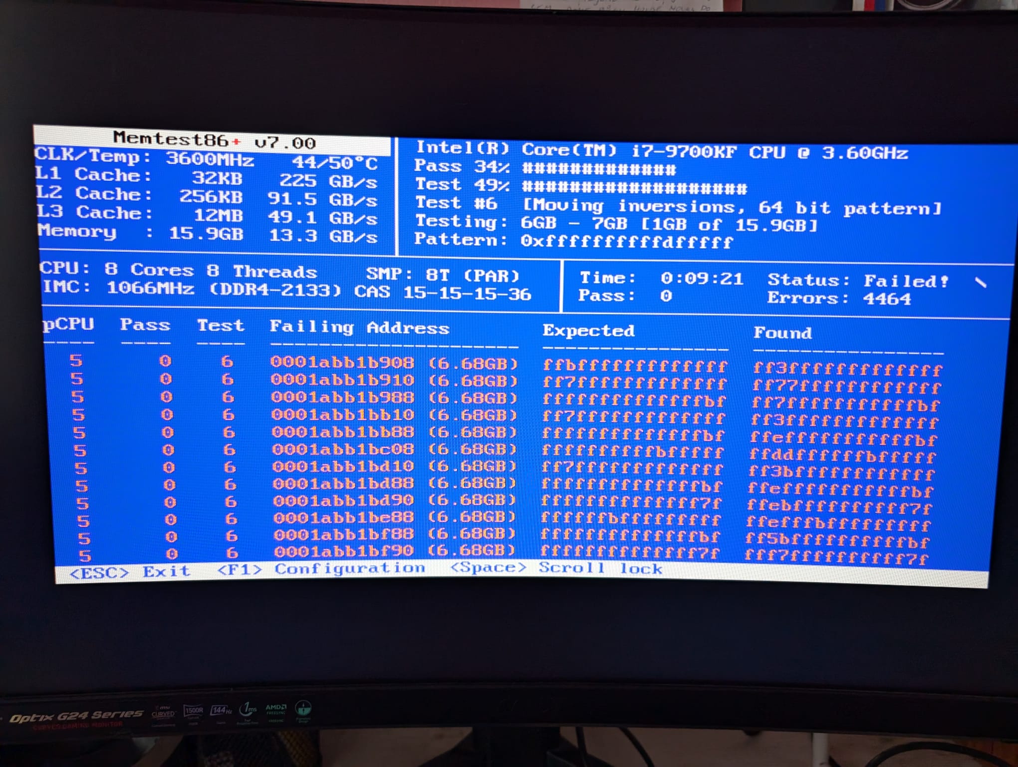

1. Memtest z flashky nech bezet nekolik hodin
2. Prohod stavajici RAM za tu 8GB (tu 8GB a 16GB tam muzes mit soucasne, az nebudes testovat a obe budou OK)
3. Pokud se v bodech 1. a 2. nenajde chyba zkus jiny zdroj

Piše to chyby červeně na 6.68GB ramky. To asi bude problém že? Jak můžu vědět že to je ramkou a nedělá to základní deska. Respektive že ty paměti neničí základní deska?

Vyzkousis jinou pamet v tehle desce a tuhle pamet v jine desce?
Ze by deska nicila pameti se podle me zas tak casto nestava.

Vyzkoušej jinou RAM, to už si měl vyzkoušet dávno když ji máš a necituj pořád předchozí příspěvek, jen plevelíš téma.

Ano, takto obvykle vypada vadna RAM.
Zkus tam ten 8GB modul co mas, a opet test.

Druhá RAM ok. A zatím to vypadá že je po problému. Tak jsem rovnou objednal 2x 16GB

Udelej u tech novych pameti pro jistotu take Memtest. Uz jsem videl nove pameti vadne.
