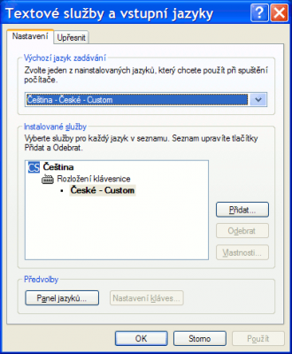

Mám namapovanou svoji klávesnici, na níž je na numerické části namísto desetinné čárky tečka. Anglickou a českou klávesnici jsem zrušil, nepoužívám je.
OpenOffice a Microsoft Excel numerickou tečku nerespektují a vnucují mi namísto ní čárku.
Lze je nějak donutit, aby nepřemapovávaly klávesy?

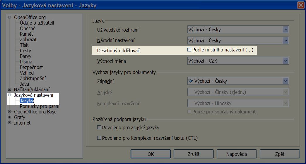

Tak jsem to zkusil doma, kde mám OpenOffice – jako desetinný oddělovač čísel (nikoli měny) jsem nastavil tečku, ale na numerické klávesnici ji stále odmítají akceptovat a vnucují mi čárku.
Chování Excelu vyzkouším v práci (MS Office doma nemám).
Doplňuji – v OpenOffice to šlo nakonec nastavit obdobně, jako jsi mi to doporučil pro Excel:

mike007:
Dík za radu, funguje to.
