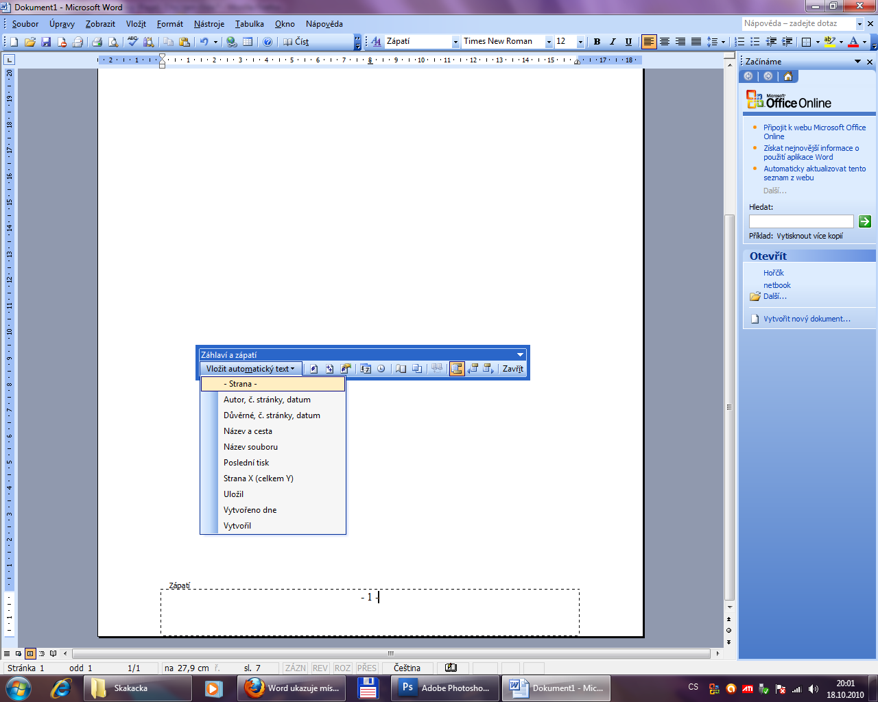

Pokud ve Wordu zadám číslování stránek, skočí mi na stránku {Page} místo čísla stránky. Dřív se tam zobrazilo číslo. Jak změnu vrátit?
Při tisku se číslují stránky normálně.

Zkus toto Zobrazit>Záhlaví zápatí(Office 2003).

Asi se pletu (s wordem moc nepracuji), ale nemuze to byt jen zobrazenim pole?
Zkuste kliknout pravym tlacitkem mysi na oznacene pole cisla stranky a z rozbalovaci nabidky vybrat 'Prepnout zobrazeni poli'

Navazuji na odkaz od mike007 (našel ten správný odkaz pro tebe): když si dáš ve Wordu nápovědu a zadáš klávesové zkratky, tak v části Práce s poli je u kombinace kláves Alt+F9 vysvětlení, že tímto se přepíná zobrazení mezi názvy polí a jejich hodnotami (to jen na vysvětlenou).

Tak sem se konečně dostal k pc kde byla ta závada Děkuji všem Alt+F9 zabralo. a konečně uzavírám jako vyřešené
