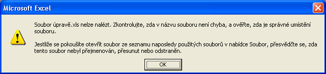

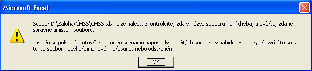

Pro představu předkládám screeny z pokusu o otevření souboru: "CMSS namerova tabulka realizace-po úpravě pro F.xls"
