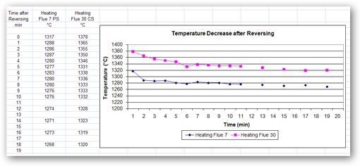

Ahoj všichni, potřeboval bych pomoct s Excelovskou tabulkou.
Potřeboval bych aby byly všechny body spojeny, bez ohledu na to, zda mi v datech chybí záznam.
Tzn. že pokud mám graf z výběru A1 - A10 a A8 chybí, nesmí to být bráno jako 0 nebo špatný záznam, prostě to bude pokračovat A9.

Ale umí, na sto procent to jde, jen nevím jak.Viděl jsem dokonce i ten graf, kde chybělo 30 % záznamu ale body byly spojeny.Je to proto, že pokud měřím teplotu,mám 20 čidel a jedno čidlo mi nefunguje, neznamená to "0" (ještě když to měřím v peci), ale jen "no record" ale teplotní křivka může pokračovat dál.

Tohle bude MASTER SHEET, který musí mít přesně zadané měřící body tj.50.
Přijde operátor, napíchne mašinku a stáhne si data do tohoto sešitu.Nemůže a ani nesmí řešit, proč některá data chybí, na to je jiná grupa.Taktéž mu nemůžu dovolit aby se hrabal ve vzorcích a měnil si část výběru.Povolím mu jen zmáčknout tlačítko save a print, nic více.
Všechno musí být automaticky, jen nevím jak to udělat.Věřte mi, vážně to jde, viděl jsem to chodit.

- označit graf
- v menu Nástroje/Možnosti/záložka Graf vybrat volbu Interpolovat
