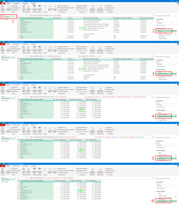

Rosta_Kolmix
Příspěvky: 17
Registrován: 02 srp 2017 14:50
Re: Jiné řazení dat ze zdroje v MS Excel na samostatných listech
Příspěvek od Rosta_Kolmix »
No, háže mi to tuto chybu:
elninoslov
Příspěvky: 386
Registrován: 12 čer 2013 23:40
Příspěvek od elninoslov »

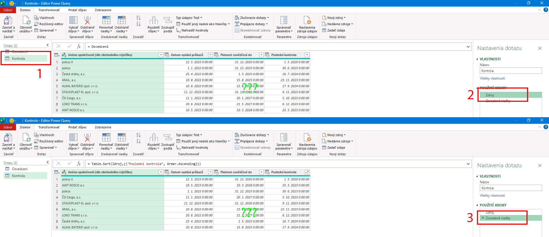

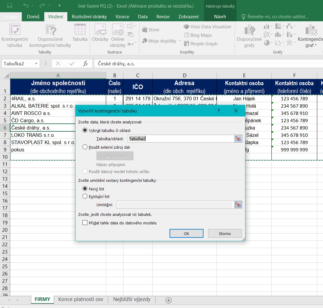

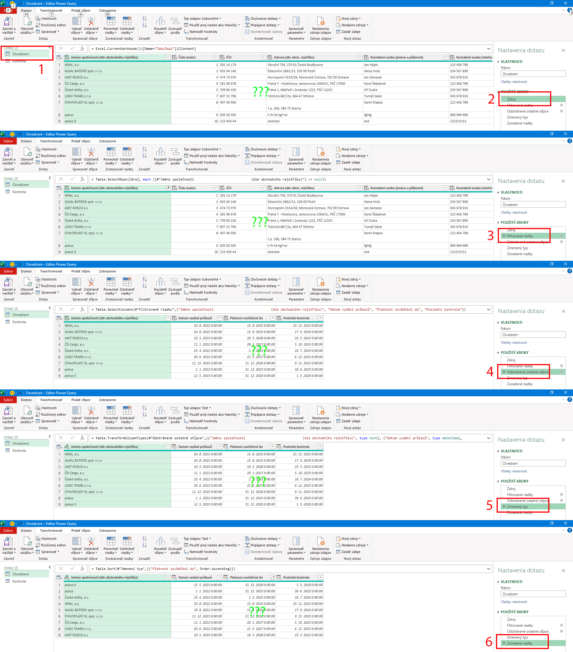

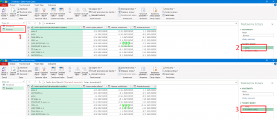

Klik do Tabuľky na liste FIRMY, potom menu "Návrh tabuľky", vidíte v poli "Názov tabuľky" hodnotu "Tabuľka2"? Nepremenoval to CZ Excel na "Tabulka2"?
Na liste "Konce platnosti osv" pravý klik do Tabuľky - Tabuľka - Upraviť dotaz, vľavo označte dotaz "Osvedceni", vpravo označte prvý krok "Zdroj" v "POUŽITÉ KROKY". Vidíte dáta z Tabuľky?

elninoslov
Příspěvky: 386
Ako som písal:
Priložte prílohu, v ktorej "se to rozbije".
Priložte súbor xlsx. Alebo to robí v tom mojom súbore?
Priložte screenshot.
Písal ste:
Ano, takto přesně to má fungovat, akorát se to rozbije, když tam přidám další řádky :'(
Takže ak dáte Obnoviť všetko, bez pridania nových riadkov, tak to funguje a chybu nevyhodí?

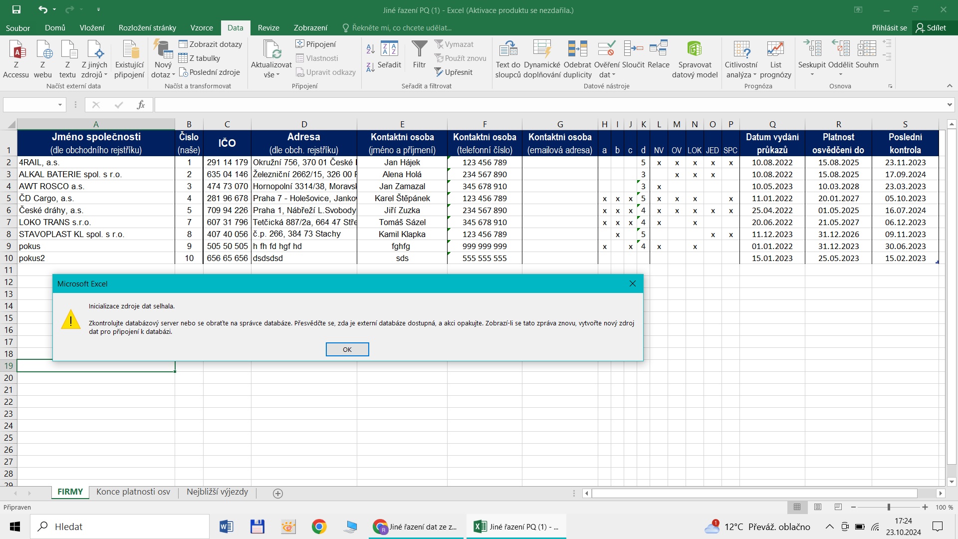

Rosta_Kolmix
Příspěvky: 17
Zde (
Jiné řazení PQ (3).xlsx
(33.22 KiB) Staženo 69 x
) přikládám soubor, který je vlastně jen tím Vaším s doplněným 1 řádkem na zdrojovém listu.
Ale jakmile dám na druhém či třetím listu ono Ctrl + Alt + F5, tak vyskočí chybová hláška, kterou jsem dával při první zpětné vazbě.
Asi něco dělám blbě, ale nevím co :(
elninoslov
Příspěvky: 386
Všetko funkčné. V editácii toho dotazu, ako som Vám presne popísal už 2x ste asi nebol, však? Lebo ste odpoveď na otázku 2x odignoroval.
A ešte som si všimol, že Office nemáte aktivovaný. Takže nemusí byť funkčný. Píše Vám to v hornej lište "Aktivace produktu se nezdařila".
Rosta_Kolmix
Příspěvky: 17
elninoslov píše:Všetko funkčné. V editácii toho dotazu, ako som Vám presne popísal už 2x ste asi nebol, však? Lebo ste odpoveď na otázku 2x odignoroval.
Ale ano, byl jsem tam, ale nic divného tam neviděl. Jsem teď na Slovensku, ale jak se vrátím do ČR, zkusím to na jiném PC (tady na noťasu mi to stále hlásí uvedenou chybu, ať dělám co dělám) :'(
elninoslov
Příspěvky: 386
Musím vidieť takéto screenshoty od Vás, alebo presný popis v ktorom kroku PQ kódu nastala tá chyba. To že Vy ste nevidel nič divné, neznamená, že tam niekde nevzniká chyba. Aj PQ má rôzne verzie.
