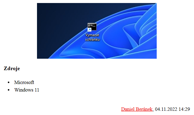

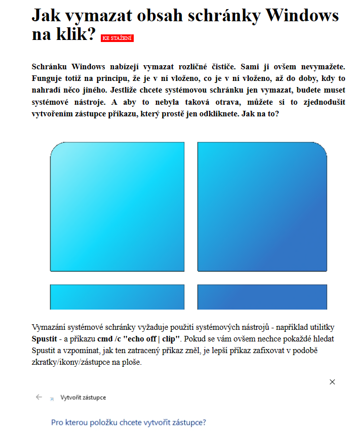

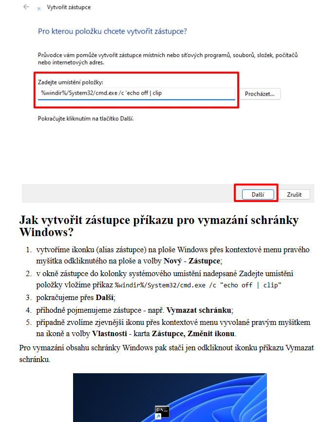

atari píše:Vymazej schránku ve WIN (https://www.instaluj.cz/magazin/jak-vym ... s-na-klik-) a pak zkus to kopírování.
Asi zde dělám něco špatně, ale nefunguje mi to. Stále vkládám text z Calcu. Mám v tom zapsání chybu? %windir%/System32/cmd.exe /c 'echo off | clip' Zkoušela jsem varianty s " (dvojité uvozovky) místo jednoduchých, jen tu na začátku (dle obrázku), přidat ji za clip, ...

Co to řešíš "%windir%/System32/cmd.exe /c 'echo off ..." ???
Zmáčkneš WIN+V, klikneš myší na 3 tečky a dáš "Vymazat vše" (práce na 4s). V tom odkazu to máš takto popsané. Já to tak mám na WIN10 a předpokládám, že WIN11 to mají stejné.

Naní... :? No řeším, protože to je v tom prvním návodu, co jste posílal. Viz "Vymazej schránku ve WIN (https://www.instaluj.cz/magazin/jak-vym ... s-na-klik-) a pak zkus to kopírování." Viz příloha, kam mně to vede. Ten druhý jsem ještě plně nečetla. Pokud je to tam, tak ok ;)
A Win+V jsem nikdy nepoužívala a vlastně ani nic s Win+, takže o této možnosti moc nevím. A nevím, ale zdá se, že to také moc nefunguje. Aspoň ne tak, jak má. Zkopírovaný text v Calcu jsem vložila 3x. Pak jsem dala kopírovat něco z poznámkového bloku. Vkládá Calc. Win+V => Vymazala jsem to z Calcu (zůstalo jen to, co je z jiného programu). Nedala jsem Ctrl+C na něco jiného, ale rovnou Ctrl+V a vkládá se to z Calcu, i když je to ve schránce vymazané. Zkontroluji obsah schránky => Nic z Calcu. Dám Ctrl+C na text z bloku a stejně vloží to z Calcu. Vymazat vše mi dává stejný výsledek.
