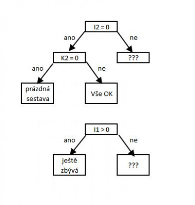

Pořeboval bych vše do jednoho vzorce. Díky
Když I2=0 Vše ok, když je ale i K2=0 pak Prázdná sestava, když I1>0 ještě zbývá

Príklad je nezrozumiteľný. Vždy keď chcete použiť podmienku KDYŽ/IF testujete či je výsledok podmienky TRUE/PRAVDA alebo FALSE/NEPRAVDA. A potrebujete mať teda 2 odpovede. Jednu na výsledok testu TRUE, druhú na výsledok testu FALSE. To tu chýba. Ak zoberieme postupnosť akú máte, tak čo ak na konci bude I1<=0 ???
No a postupnosť/logika to je ďalšia vec, ktorú musíte mať dopredu ujasnenú. Testuje 3 rôzne bunky, teda nie 3 rôzne stavy v jednej bunke, ktoré sa navzájom vylučujú, ale 3 stavy krát 3 bunky, teda ich kombinácie ktoré môžu nastať. Ktorý test ktorej bunky je najdôležitejší? Mätúce je slovné spojenie "když je ale".
Dajte Excelovský zošit s nejakými príkladmi stavov, ktoré môžu nastať, a požadovaným výsledkom na ukážku. Vzorec podľa mňa po ujasnení logiky nebude problém.

Chybí ti tam výsledek testu ??? a priorita testování hodnoty I1 a I2.

Máš v tom zmatek.
Obecně v takovém případě doporučuji funkci IFS.
např.: =ifs(a(l2=0;k2<>0);"Vše ok"; a(l2=0;k2=0);"prázdná sestava"; l1>0;"Ještě zbývá";"??????????")
Podmínky nastav, až budeš vědět jaké jsou a v jakém mají být pořadí.

Děkuju. Funkce ifs bude vyhovovat. Jen si upravím podmínky.
