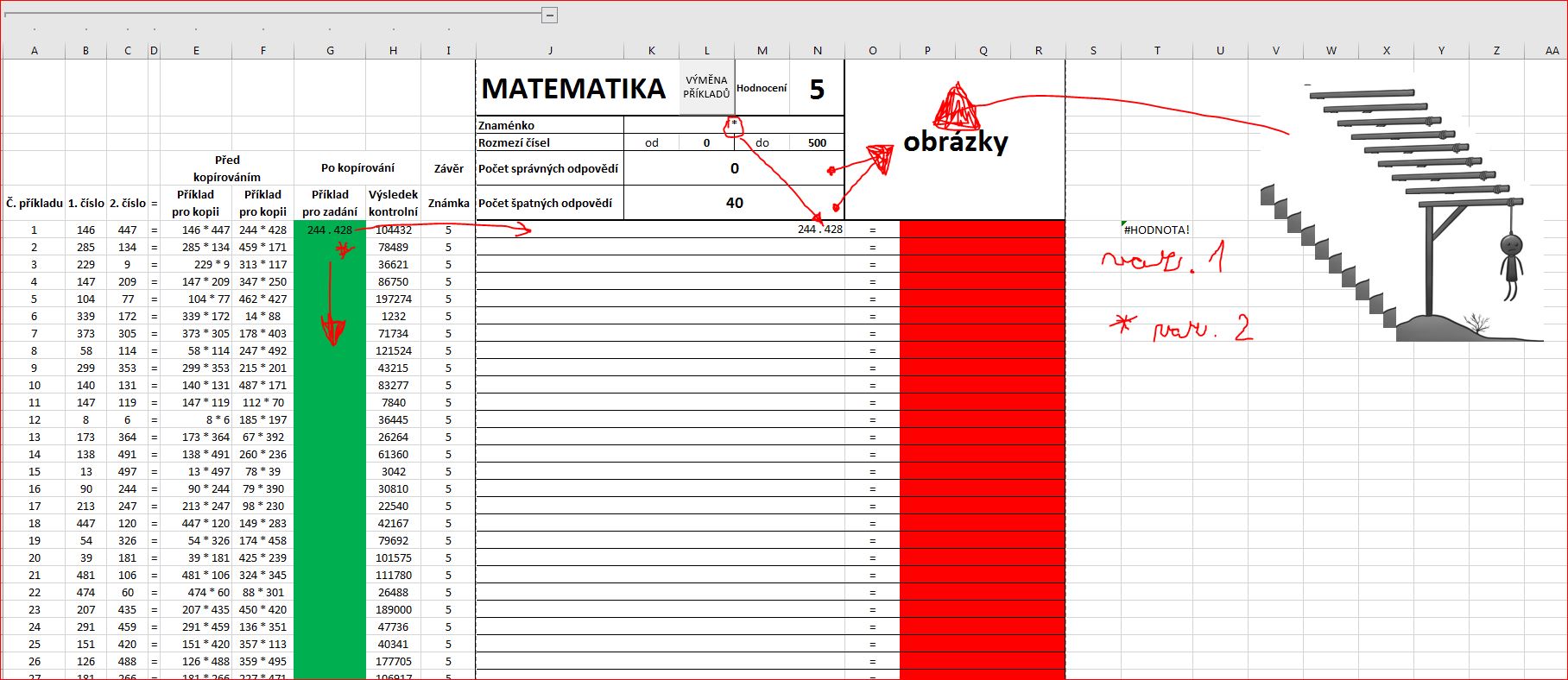

Zdravím excelisty :thumbup:
ne, že bych byl na tom hodně špatně, ale s tímhle jsem se dostal do slepé uličky...
Můžete mi prosím pomoci s dvěma problémy?
1) Potřeboval bych vyměnit znaky * a / na klasické znaky využívané v matematice . a :
2) Rád bych, aby to nebylo pro syna úplně nudné, vložil do pravého horního rohu obrázky, které by postupně fungoval na principu šibenice. Řekněme, aby od 50% špatných odpovědí "visel". Nebo do volitelného počtu chyb? To je asi jedno, to si umím opravit...
Přes makro mi to mění oblast náhodných čísel, kopíruje je to, aby se pořád neměnili.
Třeba existuje jiný fígl, jak generovat čísla s kontrolou, kdy se změní.
V příloze jsou obr. upravené na oběšence, skoro hotový excel a obrázek s popisem.
Díky moc
Popis výzvy
Popis výzvy

Ad 1/ Najít a nahradit (ctrl-f) nevyhovuje?

Najednou to neudělá..., při kombinaci to hlásí chybu...ta možnost je vlevo v jedné z buněk...

=Concatenate(B6;" . ";C6) do toho sloupce pod MATEMATIKA? V podstatě tím jen hloupě spojíš mocněnec a mocnitel do jednoho řetězce textu... Hlídání výsledků a ověření správnosti budeš mít jinde...
Za mě osobně bych to ale nedělal, akorát ho naučíš blbým návykům při používání Excelu, který pravděpodobně využije víc, než násobení trojciferných čísel pomocí papíru...

Tak mě najít nahradit vše fungovalo vždy. Šlo i omezit na konkrétní oblast.
Každopádně, nebylo by lepší udělat tabulku o čtyřech sloupcích?(Číslo1, Číslo2, Zadání a Výsledek). Sloupec Zadání by obsahoval sloučený text z buněk A1 B1... =A1&" . "&B1
Není lepší místo větné tečky použít opravdové znaménko násobení? Tuším Alt+46
