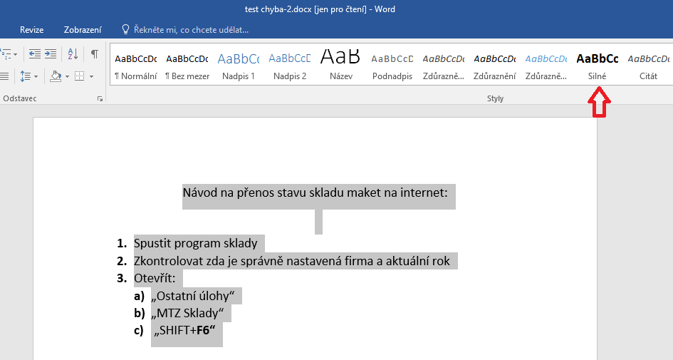

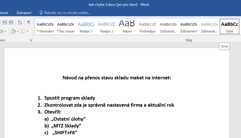

Bude to nějaká ptákovina v nastavení. Když si v lajně nahoře nastavím silné písmo jak potřebuji, tak mi to změní všude:
Není to bůhvíjaké řešení, musíš klikat, ale funguje to.

Re: Proč nefunguje tučné písmo - WORD 2013 ?
To sice funguje, ale tím se mi změní styl, a tím se změní i jiné hodnoty.

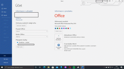

atari píše:ITCrowd + sojkin626: to tedy asi nemáte verzi Word2016 Profesional Plus, když to cmuchovi funguje, je to tak?
Tak mi asi zbývá ta možnost kopírování co napsal JuRas. Alespoň nějaké řešení...
Mrkvosoft už asi opravdu na soft kašle ...
Mám verzi Pro plus.
Ani jsme o tom nevěděl, ale neměl jsem Office aktualizovaný teď po aktualizaci mi to funguje.
Nedíval jsem se co jsem měl před aktualizací za build, ale teď je to funkční tak jak potřebuješ.
