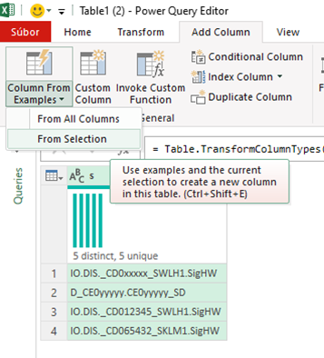

Použite najväčšiu pýchu PQ a to je, že vysekávací vzorec si vie vytvoriť samo, na základe príkladových hodnôt. Kde to nájdete je na obrázku a riešenie takto vytvoreného vzorca prikladám.

Stačí do príkladového stĺpca písať požadované hodnoty od tade, kde nevyhovujú požiadavkám šedé vypočítané hodnoty a vzorec sa postupne dopĺňa tak aby vyhovel všetkým Vašim potrebám. Zakaždým po zadaní hodnoty, stačí kontrolovať ďalšie šedé hodnoty a až keď je to OK, potvrdiť pridanie stĺpca.
