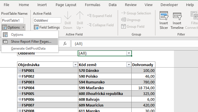

Toto zvláda kt, z ktorej dáte rozložiť filter.

Filtr to samozřejmě umí, ale neřeší kopírování a součet. Také si to umím představit ručně, na jednom listu. Ale už ne na padesáti a nebo s x počtem vybíraných kódů.
Takže makro?

Skúste vybrať zobrazený bod na obrázku, a potom...

Jak jsem psal, nad jednou tabulkou ok. To bych se s makrem neobtěžoval.
Pokud to tazateli tak to stačí...nemám problém.

Spomenutá voľba urobí z jednej kt toľko tabuliek, koľko má filter hodnôt na zvlášť listy (priradí im totožné názvy s filtrom) aj spolu so súčtom hodnôt definovaným v zdrojovej kt.
