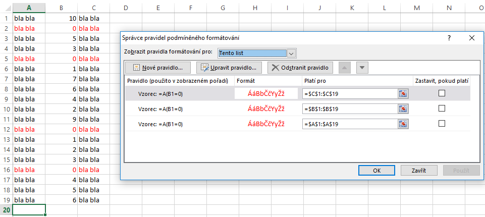

Tak polovina úspěchu, ale nevím, proč mi to vybarvuje sloupec C celý a ve sloupci B to nevybarvuje vůbec...:
Tak už to asi mám, ale musím to nastavit na každý sloupec extra, což je trochu pakárna, proč to nejde s označením celého toho pole? :idea:

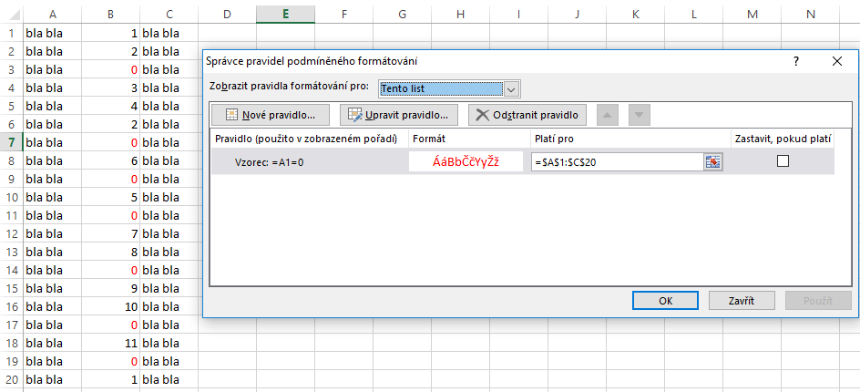

Takže, udělal jsem to snad podle poslední rady, označil A1:C20 a vložil vzorec do podmíněného formátování: =A1=0
Ale změnilo mi to pouze to, kde jsou ty čísla, opět...:
Kde je tedy chyba teď? :pls-help:
Děkuji a omlouvám se za svoji neznalost! :silent: :kap:

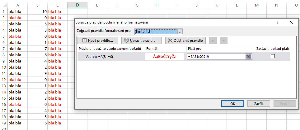

V tom případě nejsem sám, kdo neumí číst, protože můj požadavek byl, aby se změnil formát všech buněk v řádku, kde se objeví splněná podmínka, tedy aktuálně, kde je "0"! A v reakci na můj post zde:
viewtopic.php?p=1621602#p1621460
Bych chtěl vědět, jestli to lze udělat jinak, než pro každý sloupec extra...???
