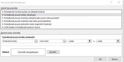

Zdravím, potřeboval bych poradit s podmíněným formátováním. V příloze mám xls soubor. Do žlutých políček napíšu spodní a horní toleranci (1 - spodní a 2 - horní), následně budu zapisovat data do modrého pole a pokud bude nějaká hodnota mimo tolerance, pole s touto hodnotou mi zčervená.

Může být takto?

Jo jo, to je ono. Díky
