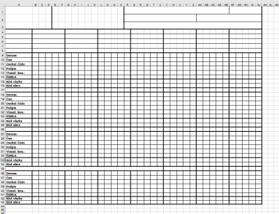

mám napsané makro, viz níže na sloučení buněk stylem stylem A1:B1; C1:D1, atd.
Potřeboval bych pomoci upravit makro, aby fungovalo stylem označím si myší oblast, spustím makro a makro sloučí buňky podle mého pravidla. Mělo by se jednat o rychlou úpravu mého kódu, kdo tomu aspoň trochu rozumí. Já jsem úplný začátečník.
Doplňující otázka: Pokud získám upravené makro, jak ho snadno spustit při otevření nového dokumentu. Abych takto mohl projet více excelů stylem: Otevřu soubor, označím oblast na sloučení, spustím makro, uložím a otevřu další dokument.
Děkuji za případnou pomoc. Pokud bych to dělal mým neupraveným makrem, trvalo by mě to 3x déle :-(

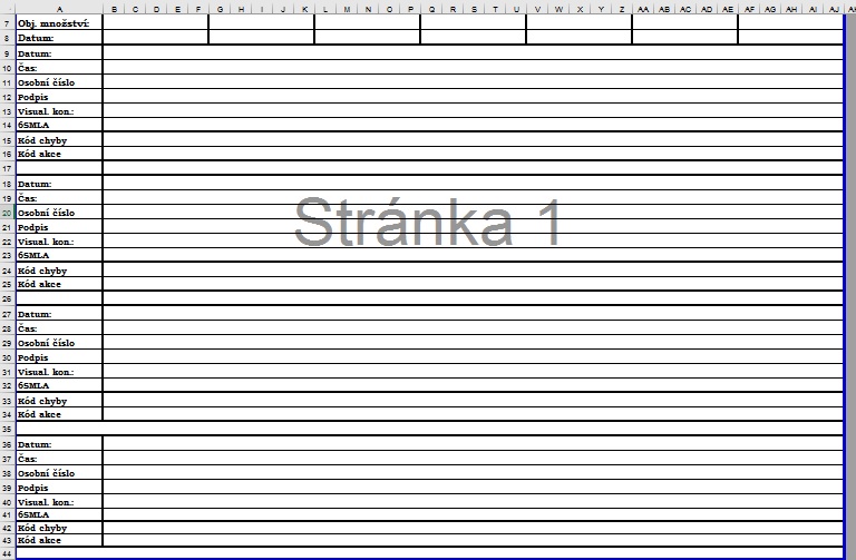

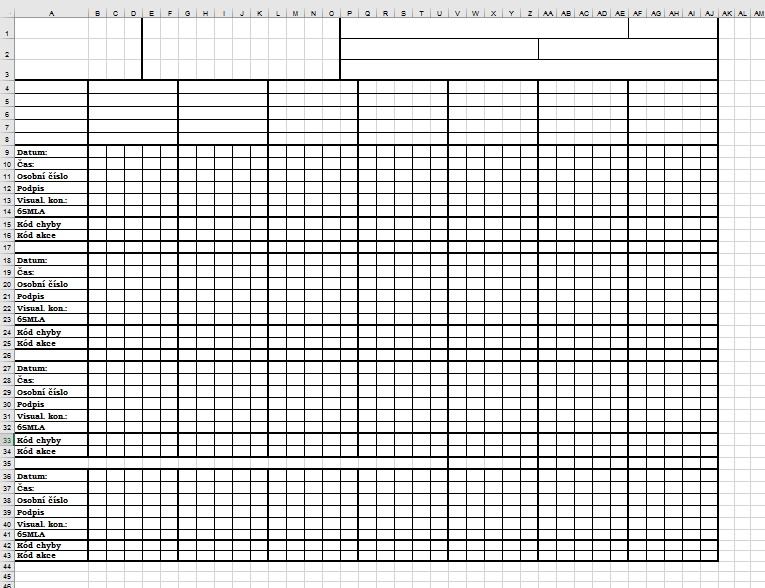

Pomocí "Formát buněk" > "Ohraničení" jsem pouze zvládl vymazat veškeré vertikální ohraničení, viz příloha.
Mým cílem je odebrat pouze ohraničení vpravo u buněk B9,D9,F9,atd. a zároveň zachovat ohraničení vpravo u buněk C9,E9,G9, atd.

Myší označíš B9 až C9, a v ohraničení dáš prostřední vertikálu na žádnou.
Takhle si například uděláš celý řádek na několikrát, a pak na ostatní řádky jenom překopíruješ formáty. Také to jde myší označit vice dvojic najednou za použití CTRL, a pak to tu vertikálu v ohraničení odstraní pro všechny označené najednou.
