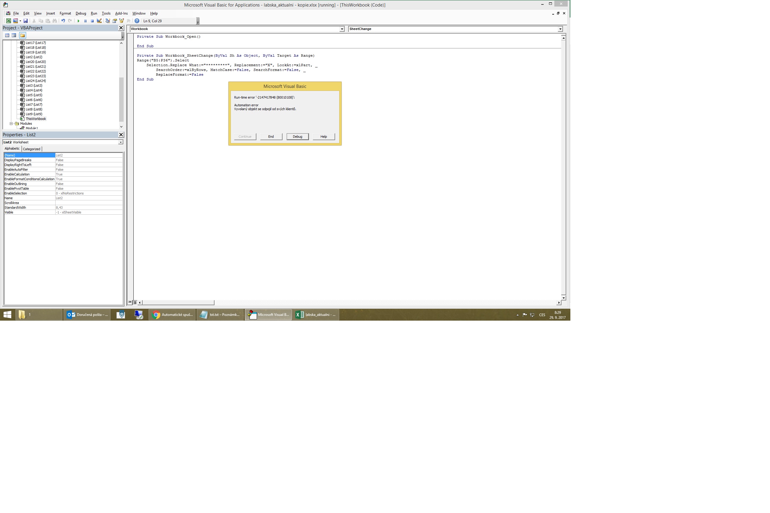

Dobrý den
Po vložení makra do události Sheet change a otestování - makro proběhne,ale na konci skončí s touto chybou (screen viz. příloha). Věděl by někdo kde je chyba?
