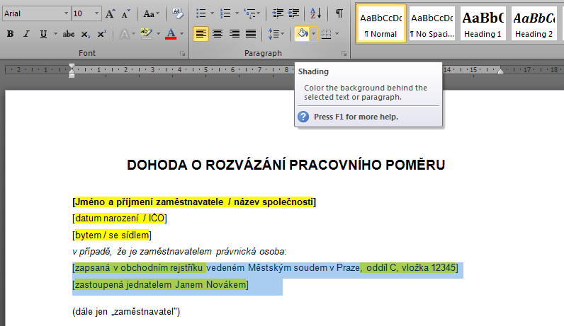

Marně hledám (ve WORD 2010) jak vypnout žluté pozadí v textu - viz příloha. Funkce zvýraznění textu to není. (Pokud vymažu celé formátování tak to zmizí, ale já potřebuji najít, která to je funkce.) Poradí někdo?

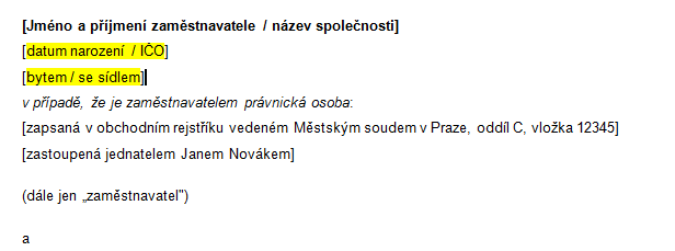

Vypadá to, že to je normální pozadí textu (plechovka - shading) ... ale fungovalo mi to jen, když jsem vybral pouze zabarvený text a zabarvil ho na bílou ... když jsem vybral celou stranu tak to neudělalo nic, nevím proč

Jasně, takže v českým Wordu to je stínování textu . Já to zkoušel na celý text a proto mě to nefungovalo. Je to zvláštní.

Jde to i na celý text, ale první ho musíš celý "obarvit" a potom až "odbarvit". aspoň v MSO2007 :-)

Tak ve WORD 2010 když dám celý text (CTRL-A) obarvit, tak to žluté se neobarví a zůstává, a pak odbarvit celé také nejde.

Přesně tak když celé odbarvím, tak ta žlutá část si pořád pamatuje, že je žlutá, ale kdyz to udělám ručně na tu část tak se odbarví, je to celé nějaké na piKAču

Je to takový malý zmetek. Nejedná se ani čistě o výplň, ani zvýraznění, nýbrž o paskvil stínování (někdy si podobné formátování přitáhne člověk i z webu přes schránku). V podstatě platí výše uvedený postup jak pro Word 2010/2013/2016, tak třeba WPS Writer. Vybrat veškerý text a v dialogu pro Ohraničení a stínování aplikovat barvu stínování s volbou na text (ne odstavec), čili obarvit vše, a následně totéž bez barvy. Pokud se to nepovede napoprvé, zkuste ještě jednou celý postup.

Tak jsem to zkoušel, a stačí dát jen ten druhý krok bez barvy, ani to předtím nemusím obarvovat.

V podobných případech pomáhá zobrazení formátování: Přizpůsobit rychlý přístup, příkazy mimo pás karet, Zobrazení formátování, přidat. Klik na přidanou ikonu.
Klik za žlutý text ukáže, že se jedná o stínování, klik do okna na podtržené stínování ukáže dialog ohraničení a stínování.
Všimneme si, že stínování je aplikováno na text.
Vybereme celý text, otevřene dialog ohraničení a stínování (ten, který je dole v rozbalené ikonce ohraničení), vybereme záložku Stínování, Použít na text a bez barvy.
Pár žlutých zůstalo. Klok na žlutou a vidíme, že to je zvýraznění. Odbarvíme zvýrazňovačem.
Alternativa: Klikneme na vhodný text, dvojklik na formátovací štěteček a přetřeme žluté texty.
