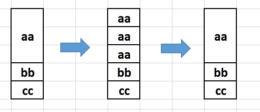

věděl by někdo mi pomoc s tímto problémem, viz fotka níže.
Slovně:
1) Označím celý sloupec a nějak se mi "rozloží" všechny buňky, které jsou sloučené a dostanou hodnotu, kterou by měli mít (když dám rozložit nemají žádnou hodnotu).
2) Tady si udělám co potřebuji. Přidám záznamy z jiné tabulky, seřadím si vše, atd ...
3) Chci vše vrátit do původního stavu. Označím celý sloupec, ve sloupci mi to nalezne duplicitní hodnoty a sloučí je do jedné buňky.
Vůbec mě nenapadá jak na to :?

Dám Vám DOBROU radu - vykašlete se na sloučené buňky. Naopak. Každý řádek by měl být ZÁZNAMEM, který bude možné použít ve filtru, kontingenční tabulce atd.

Uvědomuji si nevýhody. Bohužel mám takovéto zadání.
Kdyby někdo řešil stejný problém, řešení je ...
https://www.extendoffice.com/documents/ ... -fill.html
http://stackoverflow.com/questions/1763 ... excel-2010
