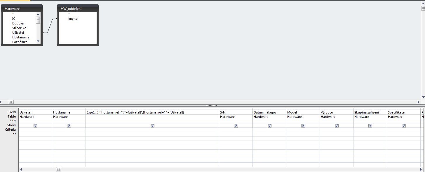

V accessu potřebuji sloučit dva sloupce do jednoho. To zvládám.
Pokud je ale jeden sloupec prázdný, sloučení neproběhne.
Snažím se to ošetřit podmínkou – Pokud je Hostaname prázdné, ve sloupci Sloučení se zobrazí Uživatel. Pokud je Hostaname větší, než nula (není prázdný) zobrazí se Hostaname + Uživatel.
Sloučení: Iif([hostaname]="";"+[uživatel]";Iif([Hostaname]>0;[Hostaname]+" "+[Uživatel])
Zkoušel jsem různe kombinace ale nic.
V excelu mi to funguje - =IF(F2="";E2;IF(F2>0;F2&"; "&E2))
F2 - Hostaname
E2 - uživatel
(=IF(hostaname="";uživatel;IF(hostaname>0;hostaname&"; "&uživatel)))

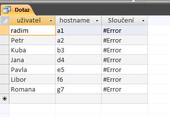

Access nelze nahrát do přílohy, tak tu mám screeny

Iif([hostaname]="",[uživatel],[hostaname]+" "+[uživatel])
wItt 94
Příspěvky: 521
Registrován: 18 čer 2009 14:39
Re: Access sloučení buněk
Příspěvek od wItt 94 »
Funguje pouze v případě, že jsou všechna pole vyplněná.. Pokud někdě něoc chybí, už to nedá dohromady
