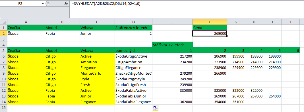

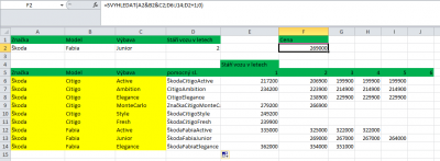

Udělal bych to tak, že bych v jednom sl. měl automobilky, auta, výbavy,
pak pomocný sloupec s contantenate těch tří předchozích a pak sloupce se stářím.
A potom pomocí vzorce SVYHLEDAT bych hledal cenu (viz. obr)
Velikost tabulky by sis mohl udělat jak velkou by bylo potřeba a vzorec by se ani nemusel upravovat.
