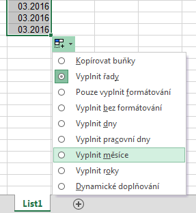

1. Potřebuji zadávat datum ve formátu 01.2016, 02.2016 atd. tak, abych zadal jen měsíc a rok, bez zadávání dne (viz příloha)
2. Potom potřebuji ty datumy rozkopírovat, aby na každém řádku se zvýšil měsíc o jeden.
Je vůbec toto možné v Excelu, bez použití VBA?

1) Použij vlastní formát buňky mm.rrrr
2) Rozkopíruj datum a pak vyber z výběru Vyplnit měsíce

Formá mm.rrrr používám, ale když to rozkopíruji, tak mi to příčítá po dnech, a já potřebuji po měsících. Ještě nemůžu najít kde je ten výběr.

Ten výběr je u toho roztáhnutí (ex2010 a ex2013 a určitě i ex2007)

Paráda, tenhle výběr jsem ještě neznal. Díky moc :thumbup:
