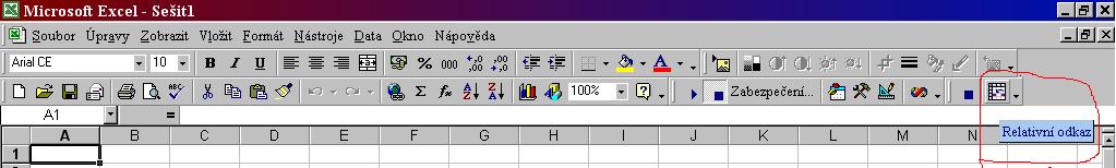

Způsob nastavení cesty je patrný z obrázku. Děkuji za všechny nápady.

Zkoušel si to se spuštěným záznamem makra s nastavením relativně?

Nastavení relativně způsobí vždy stejnou operaci ale je vztažená relativně k výchozí buňce kde momentálně stojí kurzor.
Příklad: zapnu záznam makra společně s relativním odkazem do buňky a1 zapíšu 5 posunu o jeden dolů na buňku a2 a vypnu záznam makra pokud nyní makro spustím zapíše se 5 do buňky a2 a kursor se posune na buňku a3 při dalším spuštění zapíšu do a3 a posunu na a4 .. a takhle pořád dokola.
