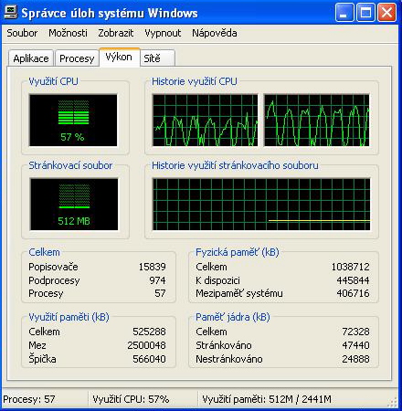

Zdravím a prosím o pomoc.
Nový notes, nové Office 2003, skoro žádné další aplikace a s Outlookem se v podstatě nedá dělat. Nic jiného nezlobí (ani se tam skoro nic jiného nepoužívá). Log z hijackthis při kontrole na webu neukazuje jiné než bezpečné položky. Nikdo nic nenašel, dodavatel se k tomu samozřejmě nezná, protože železo je v pořádku.
Pokusím se přiložit, jak vypadá okno taskmanageru s průběhem vytížení CPU. Tu "vlnku" dělá právě Outlook. Skáče periodicky na vytížení CPU okolo 50%.
Stránkovací soubor velikej, všechno O.K. Jen ten Outlook se vůbec nedá použít. Když je zrovna "ve vlně", reaguje s nesnesitelným zpožděním několika sekund na myš i klávesy.
Poraďte, prosím, už je to na výlet z kůže!!!!![/img]
Takhle to vypadá v taskmanageru.

Stáhni si process explorer a zkus přesněji zjistit, která část outloku to má na svědomí.

Hledal jsem samozřejmě nějaký problém nebo konflikt. Nakonec jsem udělal to, co mi připadalo jako úplně zbytečné a ejhle - úspěch.
Na infolince MS mi okamžitě poradili, abych zkusil zřídit jiný uživatelský profil. A ono to v něm skutečně chodí úplně bez problémů. Akorát mi tak nějak přijde, že to vůbec nemá žádnou logiku. Asi jako kdyby mi vůbec netáhlo auto a já bych to úspěšně vyřešil tím, že bych si pořídil řidičák na jiné jméno nebo bych se domlů došel převlíct do jinejch hadrů. :huh:

Zkus se podívat, jestli v tom původním profilu nemáš aktivovaný Deník. Zaznamenávají se do něj všechny akce v Outlooku a soubory, se kterými nějak pracuješ v Officech a neskutečně se tím za*írá profil. Nastavení najdeš v Nástroje/Možnosti/Předvolby-Možnosti deníku.
Pokud není nic zaškrtnuto, nezaznamenává se nic, v opačném případě ano.
