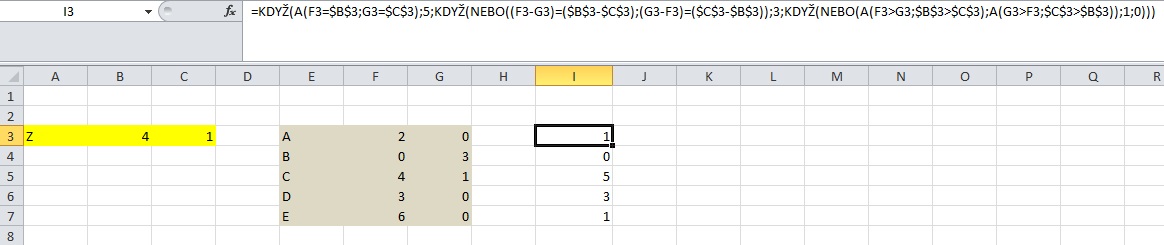

Já bych to udělal takto, snad jsem to dobře zkontroloval :smile:
-žlutě je výsledek zápasu
-šedě jsou tipy
vzorec v I3 je
=KDYŽ(A(F3=$B$3;G3=$C$3);5;KDYŽ(NEBO((F3-G3)=($B$3-$C$3);(G3-F3)=($C$3-$B$3));3;KDYŽ(NEBO(A(F3>G3;$B$3>$C$3);A(G3>F3;$C$3>$B$3));1;0)))

cmuch, moc díky, to jsem potřeboval
