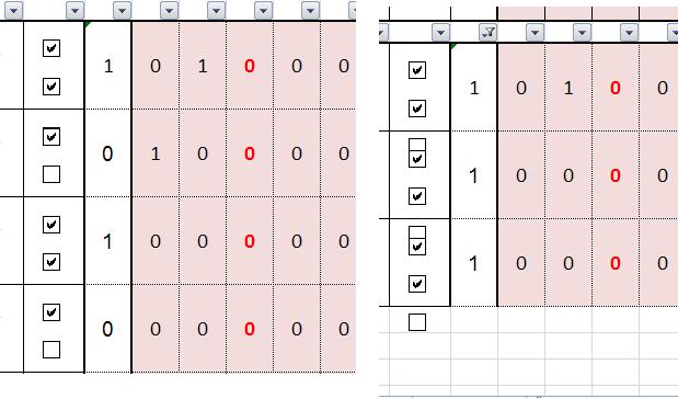

Používám filtrování řádků ve fomuláři a chci do něj vložit zaškrtávací políčka, které nebudou mít žádnou programovací funkci ale pouze zobrazovací ANO NE. Potřebuji tyto políčka zakomponovat do buňky tak, aby mi při vyfiltrování buněk zmizely i s odfiltrovanými buňkami a aby při zmenšení buněk zůstali uvnitř buňky a nepřesahovaly do jiných buněk.
Přikládám obrázek současného nevyhovujícího stavu.
Děkuji za pomoc

Ahoj, místo Ovládacího prvku formuláře použij prvek ActiveX. Rozdíl je v tom, že zaškrtávátko jako prvek formuláře nemá možnost "Přesun a změna velikosti" ve vlastnostech prvku zatímco tento prvek ActiveX ji má. Tím docílíš schování zaškrtávátka při skrytí řádků.
Funguje to tak v excel 2010, v 2007 by to mělo fungovat stejně. V ostatních verzích nevím.

Je to lepší, ale stále to není ono. Při změně velikosti buňky se to roztáhne a vypadá to hrozně. Pak při filtrování to stejně tak velké přesahuje do další buňky.
Nenapadá vás jak to třeba udělat v tom excelu jinak? Jde mi jen o zaškrtnutí splněno, nesplněno. Pouze o grafické zobrazení.

Zaškrtávací políčko typu ActiveX se nerostahuje za předpokladu, že je jakoby v buňce. Pokud ho umístíte na rozhraní dvou (nebo více) buněk, tak svoji velikost změní ale do chvíle než se buňka zvětší už moc. Takhle mi to alespoň funguje v excelu 2010.
Uvítala bych nějaký ukázkový sešit abych mohla vyzkoušet jak to má fungovat a pak můžu vymyslet řešení.
