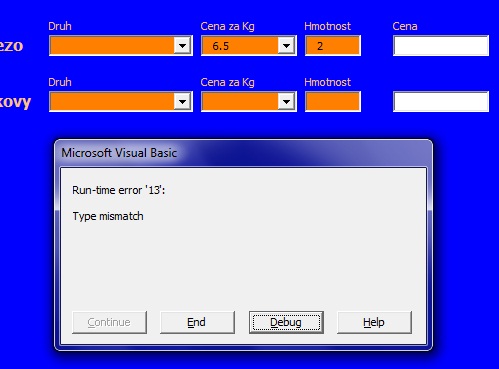

Zdravím a zas dotaz.V UF vypočítávám hodnoty.Vše v pořádku,ale jen pokud používám celá čísla.Když použiju číslo s desetinnou čárkou,makro vyhlásí chybu.Poradí někdo,kde mám chybu?Makro je stažené a upravené,nepsal jsem ho já.
Dík za případnou pomoc.

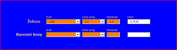

Mě to počítá. Viz. obr.
Jestli tam nedáváte tečku místo čárky nebo obráceně.

Děkuji za reakci.Ať dávám tečku nebo čárku,tak se nedaří.Mám 2007 CZ verzi.Zkoušel jsem měnit formát bunky snad všechny možnosti.

Tak asi vím,čím to je.Když v místním nastavení ve WIN7 nastavím oddělovač na "tečka",tak vše funguje.Jenže tím pádem mi nefunguje "čárka" jako oddělovač..Zkoušel jsem různé kombinace,ale funguje jen tato.Ve WIN7 je tečka a v EXCELU je vybráno"Použít oddělovače systému".Jenže já bych to potřeboval obráceně.Co s tím? :mad:

Tak opět vyřešeno.Měl jsem v kodu chybu.Makro čárku vyhodnotilo jako chybu.Vyřešeno ve spolupráci s lidmi na excelforu.Děkuji opět za reakci a nakopnutí správným směrem.
