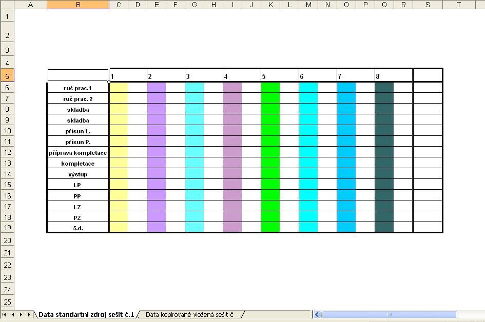

:bigups: Tak jsem to připravil,je to zjednodušené na možnou míru aby to internet pobral a šlo to stáhnout.

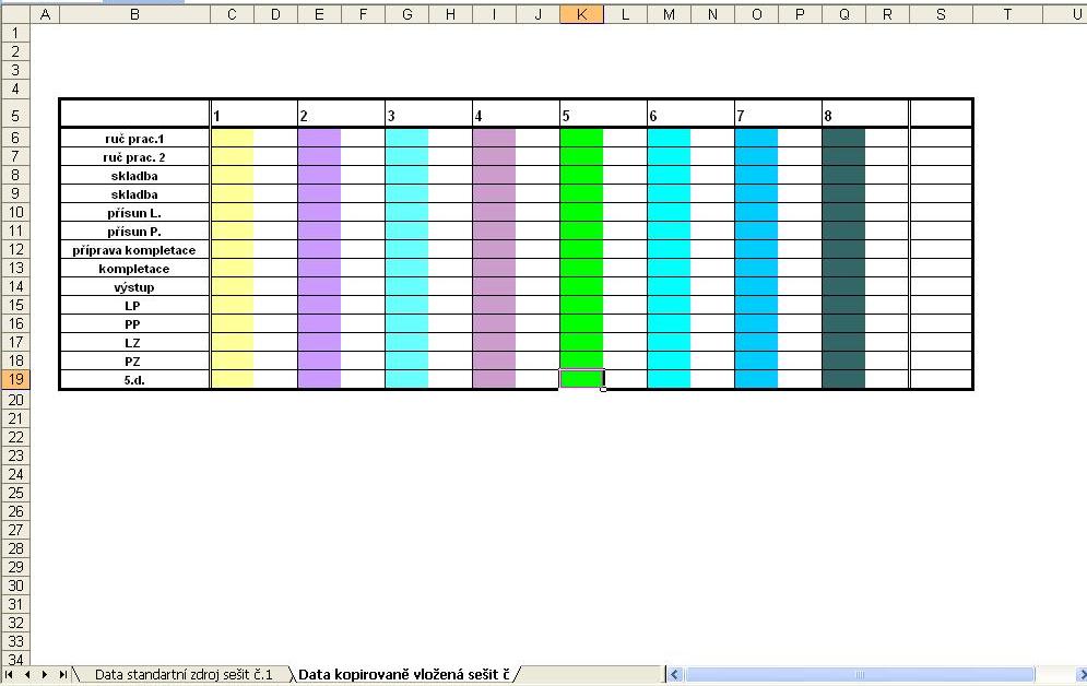

A tady stejná tabulka ale v jiném sešitu než předchozí ,z které se data budou pomocí maker kopírovat sem a to podle barev. Totožná barva k té samé barvě v tomto sešitu a do stejných buněk. Samozřejmě sešity jsou 2 ks a jde o to ze sešitu č.1 třeba zmáčknutím tlačítka data exportovat do tabulky druhé (této),která muže být buď zavřená a nebo otevřená.A nebo to bude transportovat data samo,nevím co je možné vytvořit v excelu.
