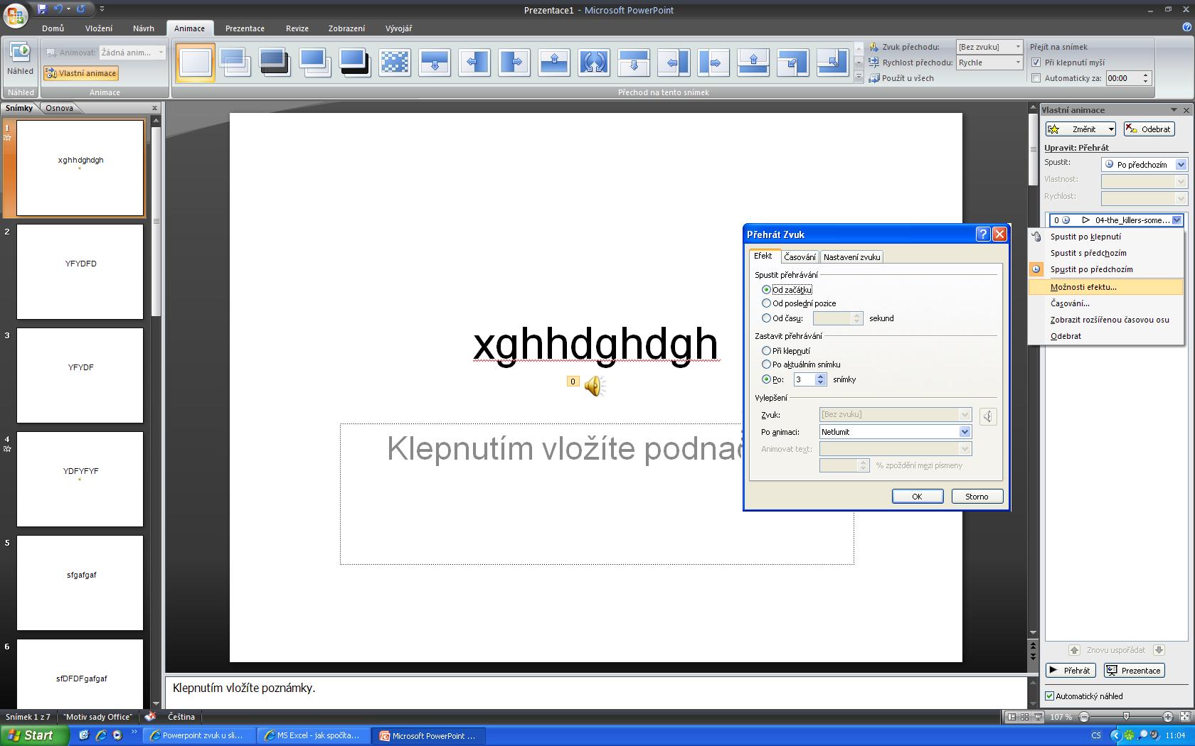

cau prosím jak se udělá aby mi začala hrát nová písnička u každýho 3 slidu ale aby hrala po dobu co tam budou ty zbylí 3 slidy:)
1slide(pisnicka)a aby hrala 2,3 slide a pak u 4 by zacala hrat jina a zase tam byla 5 a 6 slide a u 7 zase jina pisnicaka atd...

do prvního slidu vlož zvukovou stopu, pak na kartě animace zvol vlastní animace, na zvukovou stopu v seznamu animací klini pravým, zvol možnosti efektu a v záložce efekt zvol zastavit přehrávání po 3 snímcích, postup opakuj u 4-týho 7-mýho atd slidu...
