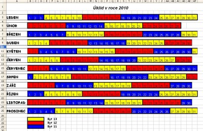

Potřeboval bych nápad/řešení jednoho "domácího" problému.
Bydlím v paneláku, tři byty na patře a (asi jako všude) řešíme rozpis úklidu chodby.
Mám to v tabulce, kterou tvořím celou "ručně" viz příloha.
Určitě by to šlo zautomatizovat :idea:
Parametr je snad jediný a to rok.
Nemusí to přesně vypadat jako ten původní ale aby se to dalo vytisknout na A4 a bylo to čitelné i pro starší osoby :smile:
Díky za nápady/řešení.

V priloze je pozadovane reseni, procedura VBA.
Na listu si dopln nazvy mesicu, uprav format, dopln oznaceni bytu, uprav vzhled stranky pro tisk.
Do bunky S1 je vkladan rok a po zavolani procedury (Nastroje>Makro>Makra>...) je potreba vlozit cislo bytu (1 - 3; pro byt 11 vlozit 1,...) a den sedmidenniho cyklu pripadajici na 1.1. roku. Pro stav z ukazky: cislo bytu - 1, den cyklu - 5.

navstevniku - problém :-(
Pokud generuji rok 2011, nenavazuje mi to na rok 2010.
V 2011 pokracuje byt 13 (žlutá) ještě v SO a NE. Jenže i při tomto zadání to vytvoří na
první 2 dny červenou (byt 12) :-(
Nebude někde problém v tom, že úklid nejde po sobě 11-->12-->13 ale máme pořadí 13-->12-->11 ?
George K.

Uprava je v prilozenem sesitu:
