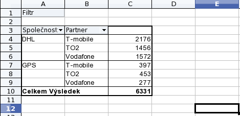

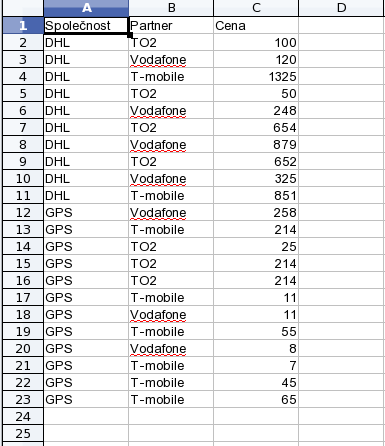

Ahoj, řeším problém se kterým si nevím rady. V Excelu 2007 mám tabulku cca o 30000 řádcích.
Jako příklad to zkusím zjednodušit, viz příloha č. 03.png (seznam) a 02.png (kont. tabulka)
Cílem je vytvořit kontingenční tabulku, která bude počítat četnost kolikrát se vyskytuje společnost DHL a GPS, tedy u vodafonu 7x, u T-mobilu 8x a u TO2 7x. Problém je, že když ve filtru konting. tabulky vyfiltruji např. aby zůstaly společnosti TO2 a Vodafone, řádky s T-mobilem zmizí a mě se sníží počet společností DHL i GPS a já potřebuji abych v jednom sloupci měl celkový počet Společností (ve všech řádcích i těch nevyfiltrovaných) a v druhém vyfiltrovaný počet a udělat procentuální rozdíl mezi nimi.
Doufám že to je dostatečné srozumitelné, budu rád za pomoc.

Prvotni uvaha: Nejspise budes muset pristoupit na rozdeleni do dvou kroku:
ziskat nefiltrovany vysledek v pozadovane strukture a kopii hodnot (cili zruseni propojeni s kontingencni tabulkou) ulozit
ziskat fitrovany vysledek v pozadovane strukture, taktez kopii ulozit a pak teprve porovnat oboje.

Skutečně toto funguje a i to se mi dnes podařilo, přesto tato varianta je uspokojivá v případě, že se jedná o méně filtrovaných položek.
Co potřebuji je, mít stejný zdroj dat, ale hodnoty v kont. tabulce byly 1x filtrované a podruhé nefiltrované. Případně dá se z jedné kont. tabulky vzít údaje a rovnou je vložit do druhé kont. tabulky?
