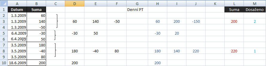

potřeboval bych makro, pro sčítání hodnot podle dne a také kolikrát daná částka/hodnota byla dosažena.
Viz. přiložený sešit.

Pokud se nekdo ujme reseni, bude potrebovat detailni popis algoritmu vedouciho k pozadovanemu (jakemu?) vysledku, protoze z prikladu to neni prilis jasne (prubezny soucet?, denni maxima?, jejich pocet?). V prikladu na radcich 1-10 jsou navic chyby.
Uvadis: "Vše co je zde znázorněno, lze samozřejmě provést pomocí běžných funkcí.", tak ty funkce vloz, snad to pak bude jasnejsi.

Ok. Omlouvám se, pokud jsem to napsal nesrozumitelně. (tedy všiml jsem si té chybky až ted, zakomponoval jsem tam ještě něco jiného, co ale nepatří k tomuto.)
Jde mi o to, aby se mi sčítali hodnoty za den (B2 - B4, 60+140-50= 60...200 ... -150 ) a z modře vyznačených hodnot (viz. modré na obrázku ) by se zobrazovalo do tabulky L1 - M ? , maximální suma, která byla dostažena a kolikrát se tato suma vyskytla.
Takže mi jde pouze o tabulku L1-M?

Tak to vypadá, že to udělám pomocí běžných f-kcí...

Proč nepoužijete kontingenční tabulku ?
