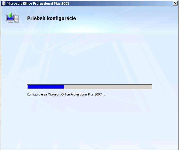

Mám nasledovný problém:
Nainštaloval som si MS Office 2007 Profesional Plus SK, pri inštalácia som zvolil zachovať predchádzajúcu verziu (MS Office 2003 Profesional SK). Všetko som nainštaloval do iného priečinka v Program Files ako Office 2003 vyskúšal som to spustiť a reštartoval PC. Potom vždy pri spustení napr. Wordu 2007 mi vyhodí okno "Priebeh konfigurácie" (pozri dole). Niečo podobné mi vyhodí aj pri Worde 2003 ale tam sa to len tak na chvíločku objaví a dosť, pri 2007 to trvá cca 30s až 1min. Viete mi poradiť ako sa toho zbaviť?

Sice je to už dlouho od řešení tohoto problému, ale třeba to časem někomu pomůže.. Vím jak na to - taky sem to řešila. Ne, že bych byla tak chytrá, ale bylo to napsáno v časopise Chip 3/2008.
Musíš v nějakém programu, kde můžeš upravovat registry (já mám třeba TuneUp 2008) potupovat takto:
- v editoru registru otevřete klíč HKEY_CURRENT_USER\Software\Microsoft\Office.
- v závislosti na verzi Wordu přejděte na příslušný podklíč, tedy například "12.0" pro word 2007 nebo "11.0" pro word 2003 atd.
- dále přejděte na nabídku Word|Options - tam klikněte do pravé části okna, postupem Úpravy|Nový|Hodnota DWORD vytvořte položku NoReReg a dvojitým kliknutím ji otevřete. Pak její hodnotu nastavte na 1 a potvrďte OK.
- tuto akci pak zopakujte ve všech podklíčích ostatních verzí wordu (tzn. v té 12 i 11, nebo jáká tam máte čísla, ale měla by to být tato dvě, pak to dá pokoj - vyzkoušeno).
Ale jinak doporučuju si nechat jen tu verzi 2007 a v nastavení si dát soubory ukládat jako .doc a né jako .docx a otevře to každej a nemusíte mít dvě verze Officů..

Romaine :
Dakujem za pomoc, velmi ste mi pomohli z Vasim navodom :) mate u mna pivecko :D
