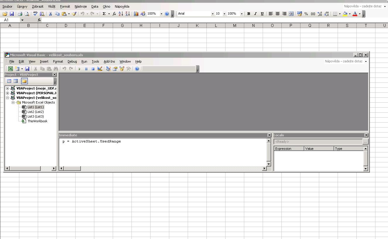

Kam skočí kurzor, když po sobě zmáčkneš klávesy {End} a {Home} ?
Excel si urputně pamatuje poslední buňku na listu, kde původně byla nějaká data nebo formáty. I když vymažeš řádky/sloupce, nepomůže to.
U mě zabírá následující finta - v editoru Visual Basic je podokno Immediate, do něj napiš příkaz
p = ActiveSheet.UsedRange
a zmáčkni Enter. Odkaz na poslední buňku na listu se tímto "zresetuje" a velikost souboru se zmenší.
Viz přiložený obrázek.
Pokud by to nepomohlo, můžeš ten soubor poskytnout? Podíval bych se na to.

JarZa: To sice resetuje. Mimochodem je potřeba zadat jen ActiveSheet.UsedRange, ale to je jedno.
Lepší očistu dělá makro, které jsem tu uvedl v předešlém příspěvku. Jenže co chceš vyčistit v dokumentu, který má pouhopouhých 500kb ... S tím ti nepomůže ani svatej na nebi.
