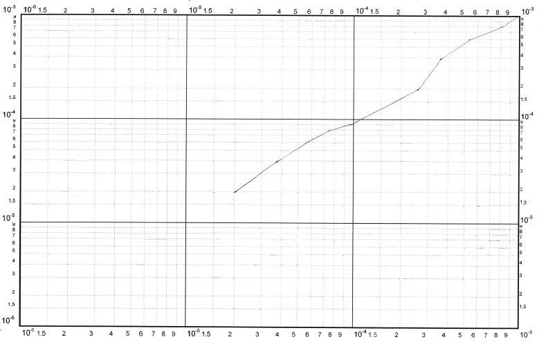

potřeboval bych pomoci s jedním grafem, už jsem vyčerpal všechny své dovednosti a znalosti, abych problém pokořil. Problém je následující:
mám dvě tabulky hodnot, jeden sloupec definuje osy druhý jsou data, která se mají zobrazit v grafu, protože obě osy mají být stejné, volím graf "XY bodový", potud dobrý, problém je s daty, jelikož mám celkem 16 hodnot na tabulku a z toho 5 hodnot v řádech milióntiny (tzn. 1x10-6), 5 hodnot v řádech sta tisícin (tzn. 1x10-5), 5 hodnot v řádech deseti tisícin (tzn. 1x10-4) a poslední hodna je v tisícinách (tzn. 1x10-3). Druhá tabulka je posunutá o tři řády.
Bohužel čím větší je hodnota, tak se data v grafu zhušťují. Nedaří se mi ani v osách zobrazit pouze hodnoty z tabulky, formát jak svislé, tak vodorovné osy je automaticky stupňován a odpovídá tabulce pouze rozsahem.
Výsledek by měl vypadat nějak takto:
Mým cílem je, aby se to nemuselo vykreslovat ručně a graf se mi vykreslil po zadání dat, ale nevím jak obejít ten problém zobrazení rozdílných desetinových řádů.

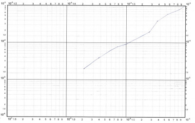

Děkuji za snahu, ale již se mi problém podařilo vyřešit. Graf "XY bodový" bylo řešení na půl cesty. K dokončení správného zobrazení postačilo převést jednotlivé osy na logaritmické zobrazení. V tu chvíli jsem docílil požadovaného efektu.
