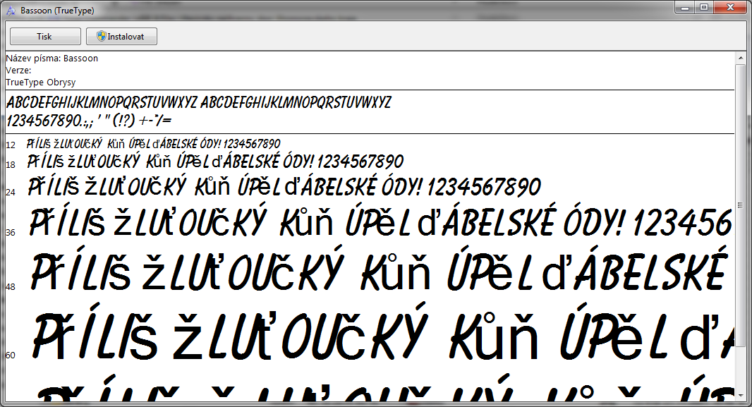

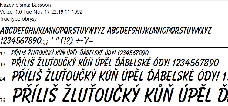

Prosím, už si nevím rady. Mám text ve wordu, celý fontem Times New Roman, jen nadpisy kapitol jsem změnila na font Bassoon.
Ve wordu se to zobrazuje správně. Jakmile to z wordu exportuji do PDF, je to špatně. Viz příloha.
Export provádím přímo z wordu, ale nenašla jsem tam nic, co bych měla přenastavit, aby se to v tom PDF zobrazilo správně...
Font bassoon po exportu do PDF

A ten bassoon, pokud tedy mám stejnou verzi, české znaky neumí. Tedy export do pdf nejde provést. Jedině jako grafiku.

Umí... Ve wordu se mi zobrazuje, jen po exportu z wordu přes Soubor/exportovat/vytvořit soubor PDF se ty háčky a čárky nepřenesou.
