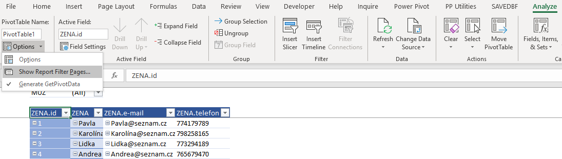

Do môjho riešenia s PQ som doplnil aj dve kt, ktoré umožňujú k mužom priradiť ženy a k ženám mužov (stačilo prehodiť dimenzie). V prípade potreby sa dá vygenerovať z jednej kt (,ktorú necháte na liste) zoznam listov (viď. obr) napr. mužov a k nim prislúchajúce ženy. Pre obidve kt je použitý jeden zdroj MUZI (ale môže byť aj ZENY).
