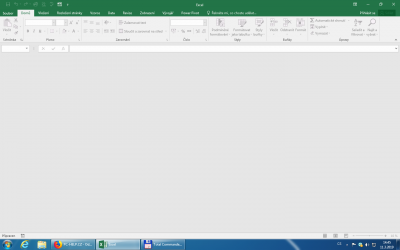

Ahoj, měl bych otázku na někoho znalejšího, protože už mi dochází nápady.
Dostal jsem od známého požadavek na zápis dat do souboru excelu (Souhrn.xlsm) bez jeho "viditelného" otevření.
Jelikož mám zkušenosti s opačným postupem, tedy získání dat z takto otevřených sešitů, říkám si pohoda.
Otevření provedu přes GetObject, zapíšu data, uložím a zavřu soubor.

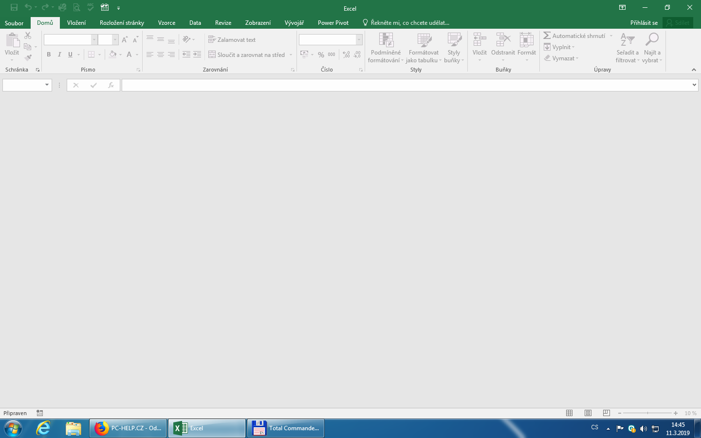

Problém je, že soubor poté nelze otevřít, nebo lépe řečeno se otevře "prázdný" excel bez viditelného listu (soubor obsahuje pouze jeden) a není zobrazen název souboru (Souhrn.xlsm), alej jen Excel viz obr
Pokud soubor otevřu přes workbooks.open není žádný problém a vše funguje jak má.
