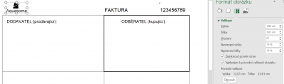

Prosím, nemohu přijít na to, jak mám nastavit formát obrázku, aby se mi při kopii celé stránky nezdeformoval.

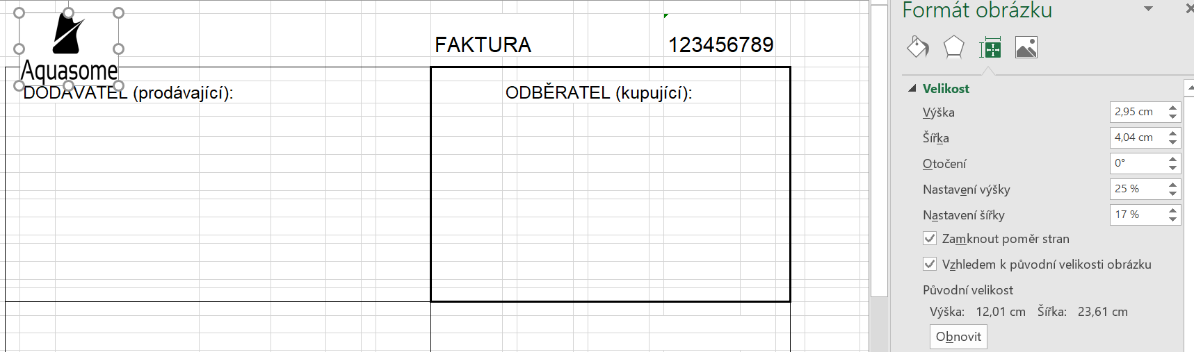

V příloze mám obrázek (Aquasome) na listu s názvem "originál". Když zkopíruji celý list (levý horní roh) a přenesu vše do listu "kopie", obrázek se protáhne do délky.
Zkusila jsem nastavit různé kombinace formátu, zkusila jsem i obnovit původní velikost a nastavit poměry znovu, ale nic nepomáhá...
Prosím, máte nějaký návrh? Díky!

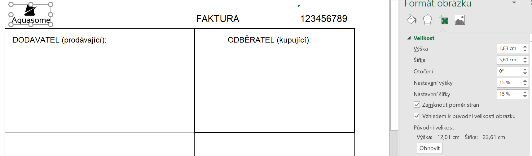

Dobrý deň. Skúste nekopírovať obsah listu do nového, ale vytvoriť kopiu listu. Ja používam dve techniky.
1. Drag&Drop+Ctrl (chytiť záložku listu dole myšou, posunúť túto záložku vpravo, alebo vľavo medzi záložkami a pred pustením myši pridržať kláves CTRL a pustiť myš na novej polohe iba vtedy, pokiaľ pri jej ukazovateli je zobrazený znak plus), alebo
2. z príručnej ponuky (kliknúť na záložku listu pravým tlačidlom myši a v ponuke vybrať presun alebo kopia a v ďalšej (dole) zaškrtnúť kopiu a nad zaškrtávatkom vybrať jej nové umiestnenie.
Potom už len treba premenovať list, lebo zoberie jeho pôvodný názov a pridá (2).

Nojo! Jak prosté. :-) Že mě to nenapadlo... ano, tato metoda funguje. Moc děkuji!
