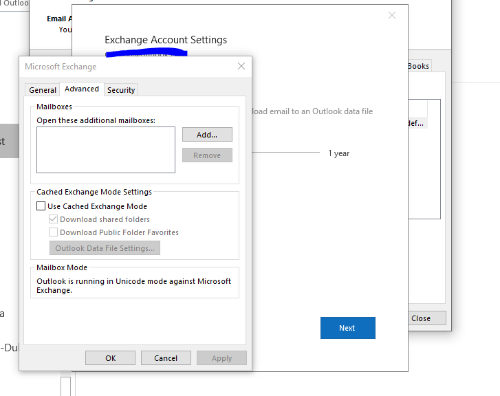

Ještě abych si to teda ujasnil, máš přímo email od microsoftu? (resp. Exchange v Office365)
Máš možnost instalovat Office na jiný počítač, pokud máš např. notebook? A vyzkoušet to tam. (pokud máš Business Premium, tak na víc zařízení by neměl být problém)
Zkoušel si vypnout "Cached Exchange Mode" tzn. neukládat offline, jestli se kontakt nezobrazí?

Ano, emailové služby poskytuje Microsoft.

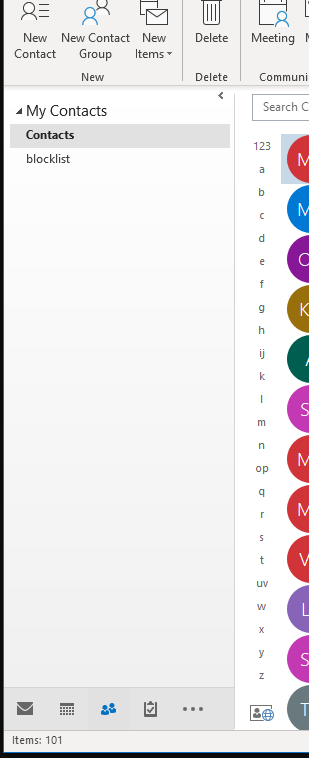

Ano, nainstalováno na Lenovo Thinkpad X201 s Windows 7 Pro SP1 a chování se nezměnilo. Po instalaci jsem přidal stejným způsobem účet, nastavil si přenesly se všechny události, pošta, ale kontakty zůstávají v nezměněném stavu. Ačkoliv, v notebooku jich vidím přece jen o pár set více (1238). Přijde-li zpráva od "neviditelného kontaktu", správně se nastaví příznak pro kategorii kontaktu např.: projektant, ačkoliv v kontaktech zůstává nadále neviditelný. Samozřejmě např.: v odeslané poště vidím veškerou komunikaci s kontaktem (zprávy odeslány dle možností, někdy odpovídám z telefonu, někdy musím z notebooku), v každém případě komunikace tam je a v okně zprávy jsou viditelné všechny položky kontaktu (jméno, příjmení, adresa do práce, adresa domů, souřadnice i poznámky). Nikdy však v kontaktech.
Nezkoušel, ale mohu vyzkoušet.
Vyzkoušeno se stejným výsledkem:
Změna se přece jen udála a zmizelo dalších pár viditelných kontaktů:

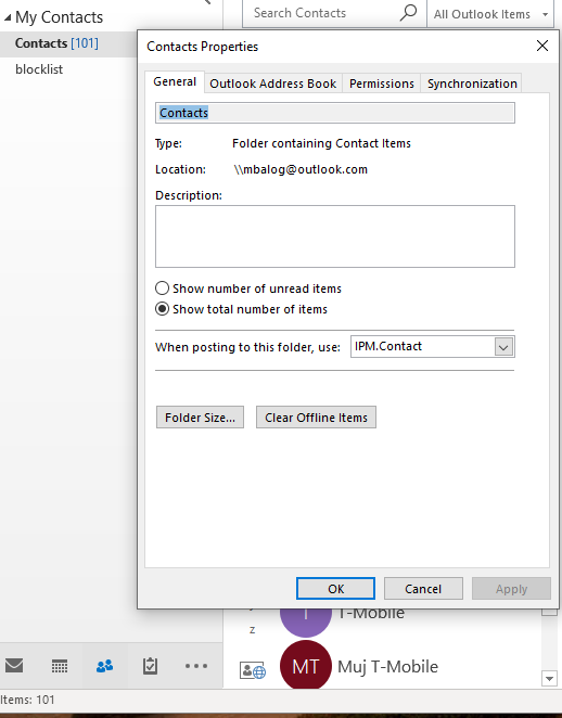

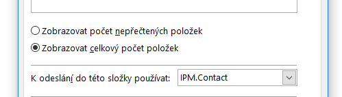

Napadlo mě ještě pár věcí, nevím jestli jsi to zkoušel.
dej pravou myš na Contacts, jak máš označeno na screenu a zaškrtni "Zobrazovat celkový počet položek", pokud nemáš

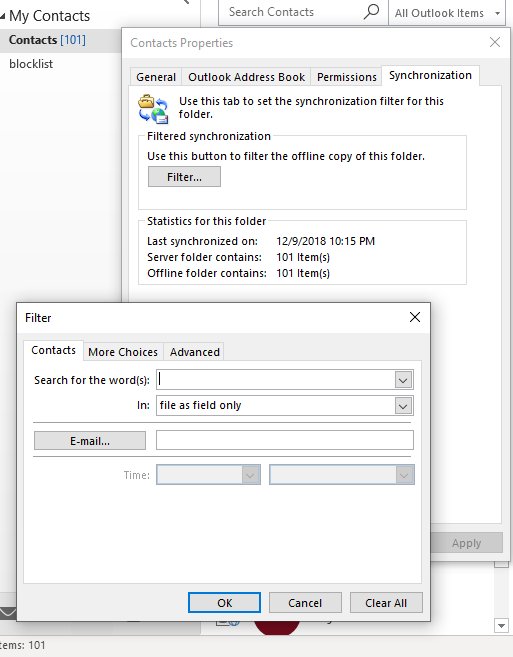

Ukaž screen kartu synchronizace. A pak předpokládám, že na samotných kontaktech filtr nemáš, ale taky můžeš zkontrolovat.

Snaha se cení, ale to není příčinou problémů.

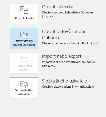

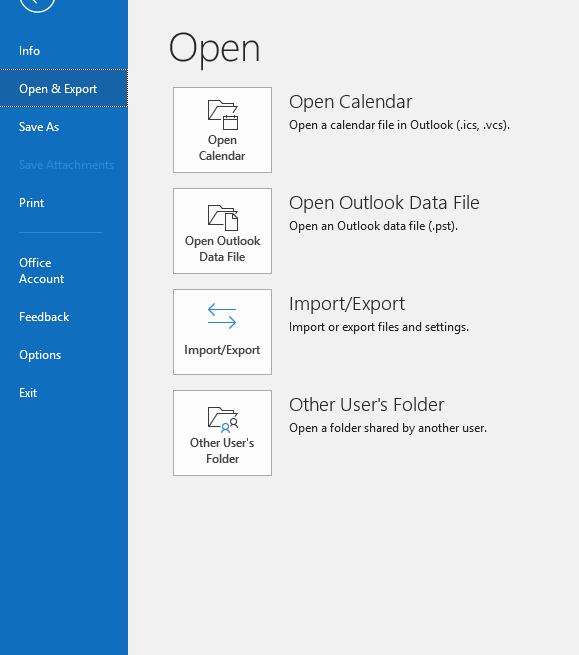

Příčina problémů bude vlastní program, protože jsem si nemohl nevšimnout některých rozdílů ve funkčnosti. Tak například zmíněný export a import:
Nastavení výchozího jazkyka angličtina:
... import funguje.
Nastavení češtiny ...
... smůla, na import prostě zapomenout, jako by funkce neexistovala.
Zajímavé, že?
P.S.: Na serveru se nachází 2547 kontaktů (People - Outlook.com).
