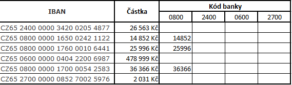

Mám v excelu tabulku na platby: Sloupec A jsou 10x IBANy (např. CZ65 0800 0000 1920 0014 5399), sloupec B pak částka, která byla převedena v korunách, slupec C-F pak každý obsahuje jeden kód banky (např. 0100).
Mým úkolem je roztřídit platby podle kódu banky, tzn. aby se po napsání funkce ve sloupci a řádku s příslušným kódem ukázala převedená částka dané transakce.
Jako nápovědu jsem dostal použití KDYŽ a ČÁST. Udělal jsem tedy vzorec pro jeden sloupec (0100), který vypadá =KDYŽ(ČÁST(A4:A10;6;4)="0100";B4:B10;""). Ten mi vyhodí to, co potřebuji a mohl bych takhle udělat celou tabulku, jen bych musel přepsat podmínku kódu banky. Nejde to ale udělat v jednom vzorci? Nevím, jak ho napsat tak, aby do sloupce X napsal jen transakce s kódem X, a pak do sloupce Y jen Y.

Přikládám příklad. Omlouvám se, měl jsem tak učinit hned.
V tabulce jsem udělal vzorec pro první sloupec kódu banky, tj. 0800. Já bych ale potřeboval vzorec, který mi udělá to samé pro všechny sloupce kódů (abych nemusel psát ten jeden několikrát, akorát s rozdílným kódem banky).
Re: Funkce IF pro několik sloupců?
Ono by úplně stačilo porozumět adresování buněk a dolarům. Kdyby tu byla skutečná příloha a ne obrázek, už jste to mohl mít.

Stačilo by to takhle?
PR.xlsx
(10.71 KiB) Staženo 36 x
Nevím, stačilo by to takhle?
PR.xlsx
(11.27 KiB) Staženo 41 x

Super, takhle to stačit bude, děkuji moc.
